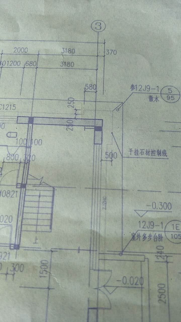

  • 老師 這個散水寬度是500對不對
    老師 這個散水寬度是500對不對

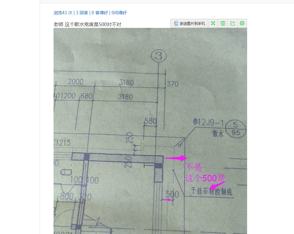

    寬度不是500,散水邊線是最外面的線。

  • 不是。

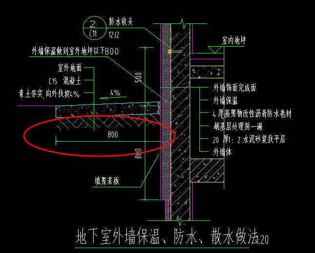

    看下墻身詳圖和圖集,以及在圖紙說明中一般是有寬度說明的。一般是800~1000寬!
    散水
    2017-06-23 15:09:42
  • 不是,看墻身大樣圖
    2017-06-23 15:10:48
  • 不是的寬度
