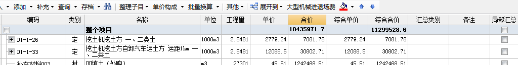

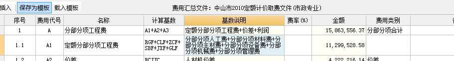

  • 廣聯(lián)達(dá)中單價、合價、綜合單價、綜合合價有什么區(qū)別?費用匯總表中的定額分部分項費引用的是哪個數(shù)值?
    綜合合價合價
  • 建議你找專業(yè)老師從基礎(chǔ)學(xué)起。
    2017-06-21 08:58:06
  • 這里的綜合單價是指各種費用綜合在一起的單價,綜合合價是是工程量乘綜合單價的積。
    2017-06-21 09:07:54
  • 單價、合價應(yīng)該是定額的,包含人材機的費用,綜合單價、綜合合價應(yīng)該是定額費用+管理費的單價和合價,費用匯總表中的定額分部分項費引用的是綜合合價
    2017-06-21 09:45:55
  • 這些都是軟件的內(nèi)存變量,你只要知道綜合單價就可以了。其他的慢慢學(xué)。
