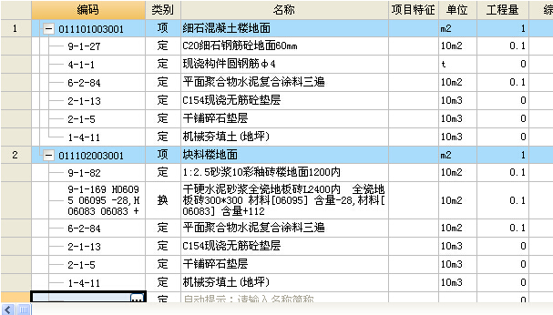

    如圖 這兩個地面該套什么清單和定額呢?山東地區 注意 是清單和定額

    塊料地面再加上一條9-1-1找坡層
    2015-08-28 10:16:21
  • 套水泥地面的清單子目,他奧德定額子目;1-4-11地坪回填土;2-2-7碎石墊層;2-1-13砼墊層;6-2-86*2換算材料;9-1-26+9-1-5*4;4-1-1,9-2-110.
    套塊料的清單子目,套的額定額子目:1-4-11地坪回填土;2-2-7碎石墊層;2-1-13砼墊層;6-2-86*2換算材料;9-1-169.
