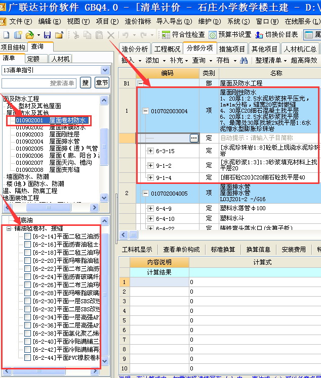

    廣聯達土建算量如何根據做法套清單和定額呢? 我是新手 現在還不太明白 比如說下圖 這個屋面防水在建筑說明中有了做法 那么 我如何才能知道套哪些清單和定額呢?說詳細點 謝謝

    廣聯達土建算量如何根據做法套清單和定額,可根據清單做法,逐項查找相對應定額子目。

  • 套哪些清單和定額就要靠自己的經驗了,對定額的熟悉程序,你可以在匹配定額中找一下,或者直接搜一下比如找平層,你就搜找平層,然后看哪個和圖紙上的合適,就用哪個了

  • 1、1:8水泥蛭石找坡 6-3-16,調整配合比;2、1:2.5水泥砂漿找平層 9-1-2,調整配合比;3、3厚SBS防水涂料 6-2-66,調整防水涂料價格;4、4厚SBS防水卷材 6-2-30;5、100厚水泥發泡砼板 6-3-37(借);6、40厚C20細石砼 9-1-4;直徑φ4鋼筋 4-1-1;密封膠嵌縫 6-5-6;

  • 你套清單就找土建定額的屋面,工程量是屋面的面積。清單下面定額子母就套做法里面的工程量是算的

  • 只要有清單子目的構造層 均單獨編寫清單。
