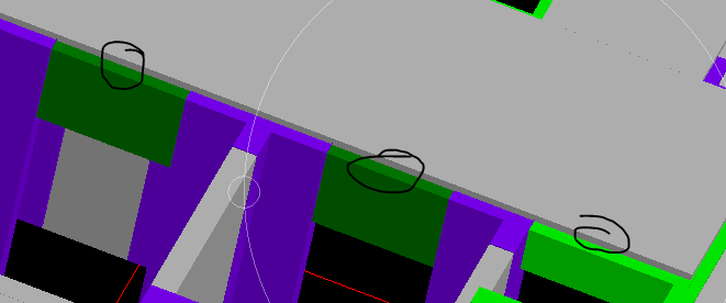

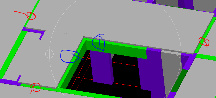

    電梯過道(電梯前室)位置的板,需要上臺8公分,(黑色圈起來是電梯和井道位置,藍色圈起來是樓梯間位置,紅色圈起來位置是梁的兩邊都有板)這些位置哪些需要把梁抬高?如果不抬梁,抬高板的位置怎么處理?抬梁樓梯間
    應該是都要把梁的標高抬起來的
    2017-06-16 12:23:48
  • 你好:應該提高梁和板平齊,同設計溝通下達變更通知書,以利于施工和結算。答疑解惑
    廣聯達服務新干線
    2017-06-16 12:09:39
  • 答:地面找8公分或3公分即可。
