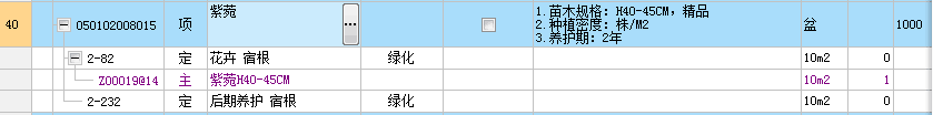

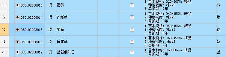

  • 下面這些地被套什么定額?
    地被套什么定額
  • 我自己套的這個,但是單位不一致,怎么修改呢?套的定額對么?定額
    2017-06-14 14:52:02
  • 單位軟件是按10m2的  你的是m2 輸入進去軟件自動就變了 不用管
    具體套定額 看你這些花草 屬于什么品種 根據實際套 這個你應該懂啊 什么幾年生什么的
    2017-06-14 15:06:16
