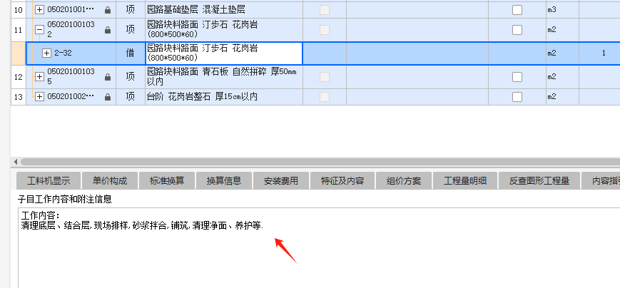

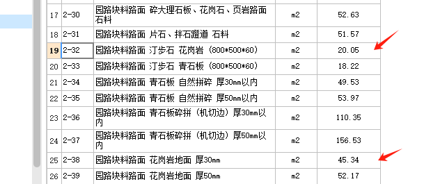

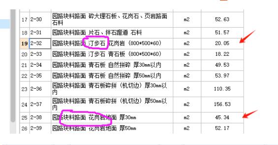

  • 園林塊料部分中 下面兩個定額有什么區(qū)別 為什么單價有這么大的差距
    塊料定額
全部回答 (5) 首答僅用{{minutesHtml}}
  • 你首先要了解地面鋪裝與汀步石的造作工藝的區(qū)別的呀
    2025-01-23 14:29:35
  • 看含量,汀步是砂子鋪設(shè),下邊是水泥砂漿鋪設(shè)
    一個是 成品規(guī)格 不用切割
    2025-01-23 14:31:52
  • 工藝不一樣;
    2025-01-23 14:49:20
  • 做法不同,汀步與路面鋪設(shè)子目不同,內(nèi)容不同,認(rèn)可回答請點贊全是免費進(jìn)行的,99%問題都有答案,找個懂行人問問就明白了,一本講透園林綠化從入門到精通-服務(wù)新干線建筑課堂  https://jzkt.fwxgx.com/courses/24632.html
    2025-01-23 14:57:08
