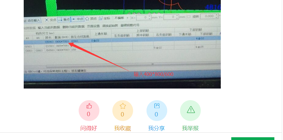

  • 廣聯達軟件中鋼筋算量梁變截面如400*800/600怎么設置呢
    謝謝 算量
  • 你好:提取梁跨后,在截面處輸入400*800/600即可
    2017-06-14 10:25:17
  • 變截面
