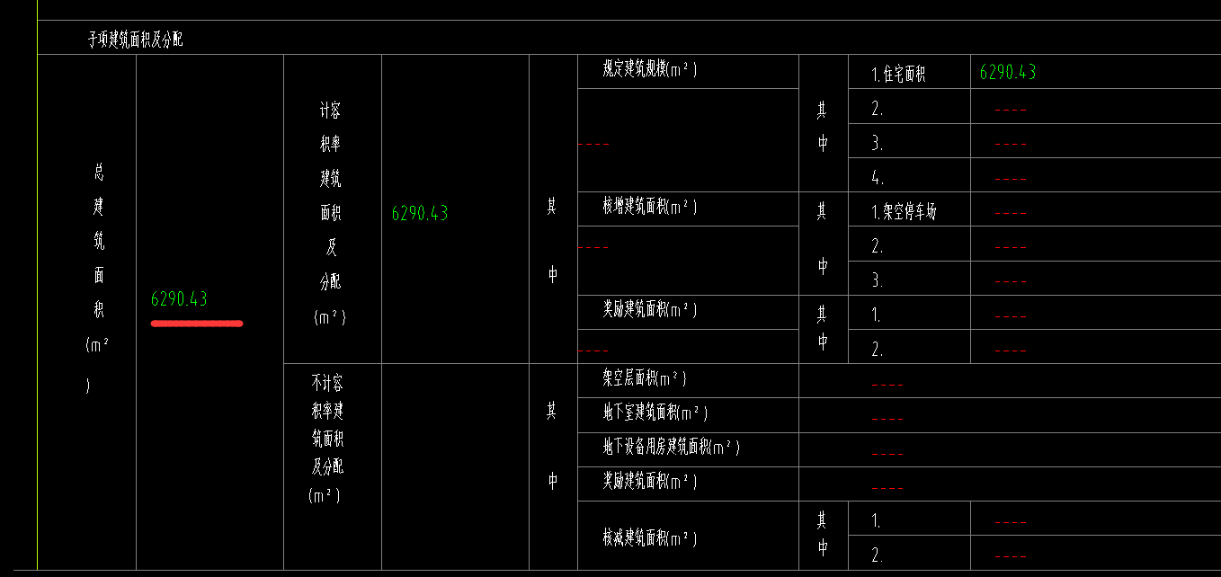

  • 綜合腳手架套定額 按建筑面積來計算?
    是不是這個建筑面積?還是說要怎么去計算?綜合腳手架腳手架
  • 是的,按建筑面積計算,望采納
    2017-06-09 09:00:28
  • 綜合腳手架是按建筑面積來計取的,但你得注意圖紙中給的建筑面積是不是正確的,一般設計說明中給的建筑面積可能會有偏差的。
    2017-06-09 09:05:47
  • 綜合腳手架的工程量等于建筑面積,但是建筑面積不等于圖紙中給的面積,這個面積往往不準,建筑面積需要自己計算。
    2017-06-09 09:54:20
  • 綜合腳手架是按建筑面積計算的,但這個建筑面積的計算是按最新的建筑面積計算規(guī)范來算的,不是直接套用圖紙中的面積。因為兩者有時會有差異的。當時投標時間緊,按那個圖紙面積也可以的!
