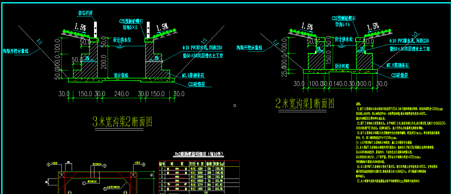

  • 總平工程中的溝渠施工需要計量嗎?需要哪些資料?
        總平工程中的溝渠施工需要計量嗎?需要哪些資料?計量答疑解惑
    這個肯定要單算,平整場地只是整平、清理、30以內的挖填等,溝槽需要計算砌筑、混凝土底板或墊層等,依據圖紙做法。
