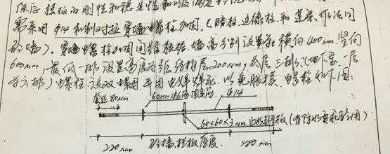

  • 穿墻對拉螺栓怎么算呢看不懂
    有點看不明白這個設置底層三排(地下室,一層為六排)的這句話,應該怎么計算螺栓量呢對拉螺栓
  • 地下室和有防水要求的墻體,對拉螺栓已經形成工程實體,就套用車絲鐵件以噸計算,如果是周轉使用可以套用膠合板模板對拉螺栓加固的子目,這個定額中已經考慮了對拉螺栓工程量,不另計算。如果沒有相關定額子目就補充子目,但是除已形成實體不能周轉使用的螺栓外,其他對拉螺栓必須按周轉材料計算,工程量就先計算出個數然后乘以螺栓長度即可,個數可以用軟件 中的墻長和層高計算
