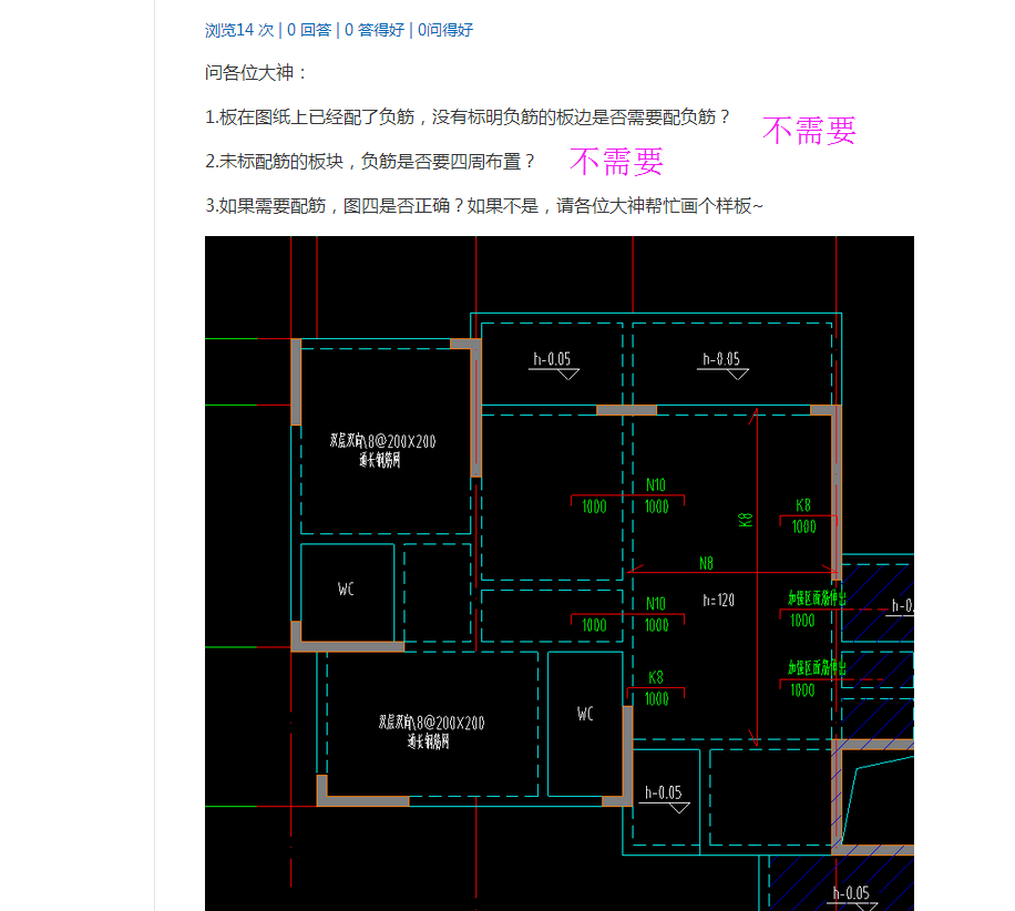

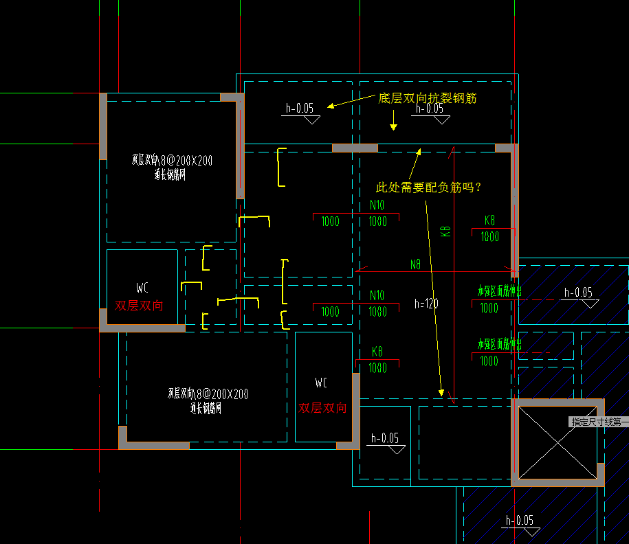

    問各位大神:
    1.板在圖紙上已經配了負筋,沒有標明負筋的板邊是否需要配負筋?
    2.未標配筋的板塊,負筋是否要四周布置?
    3.如果需要配筋,圖四是否正確?如果不是,請各位大神幫忙畫個樣板~
    板負筋配筋答疑解惑廣聯達服務新干線
  • 不對,您要按照設計圖示布置負筋建筑行業快速問答平臺-答疑解惑
