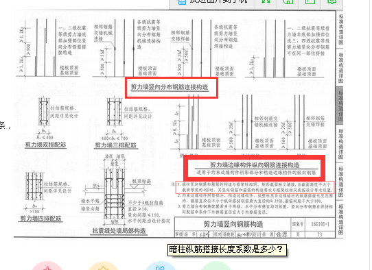

  • 暗柱縱筋搭接長度系數是多少?
    您截圖說明本頁的第1條,暗柱縱筋

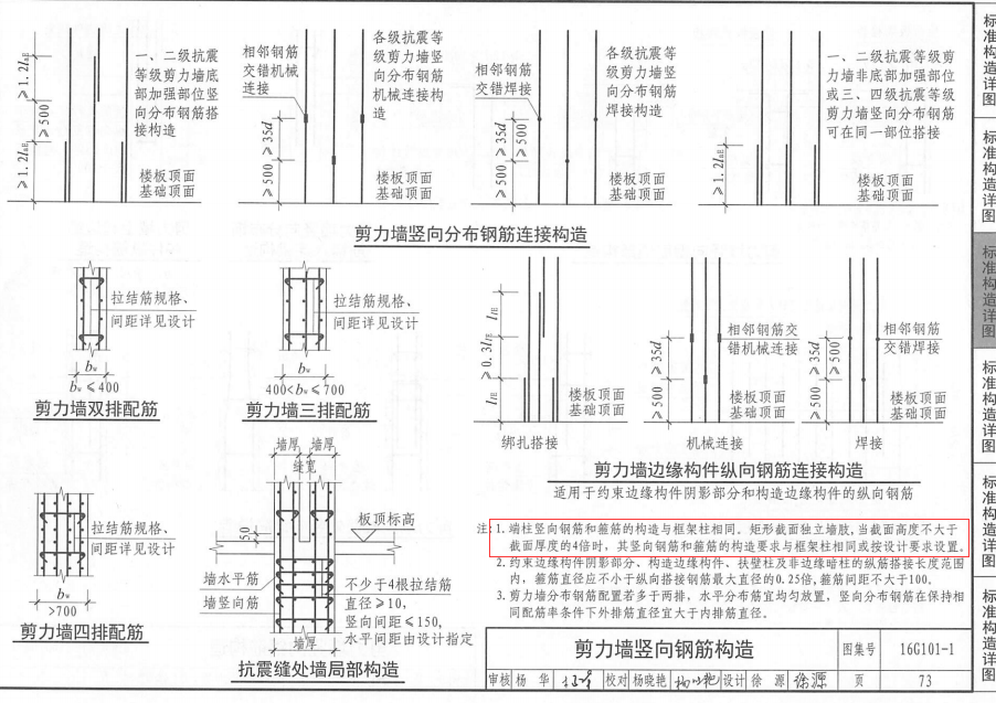

  • 你好:暗柱屬于約束邊緣構件,它不屬于剪力墻,圖集中沒有要求搭接同剪力墻的豎向筋連接時,就不可以按照剪力墻的做法。
    暗柱
    2017-05-17 14:58:23
  • 暗柱過了底部加強區屬于構造邊緣構件,說明第1條里講的,端柱、獨立墻肢(截面長不大于截面高的4倍)時,其豎向鋼筋和箍筋構造同框架柱。這樣理解的話是否除了端柱和獨立墻肢(截面長不大于截面高的4倍),其他的就可以不按照框架柱構造要求設置了呢?
