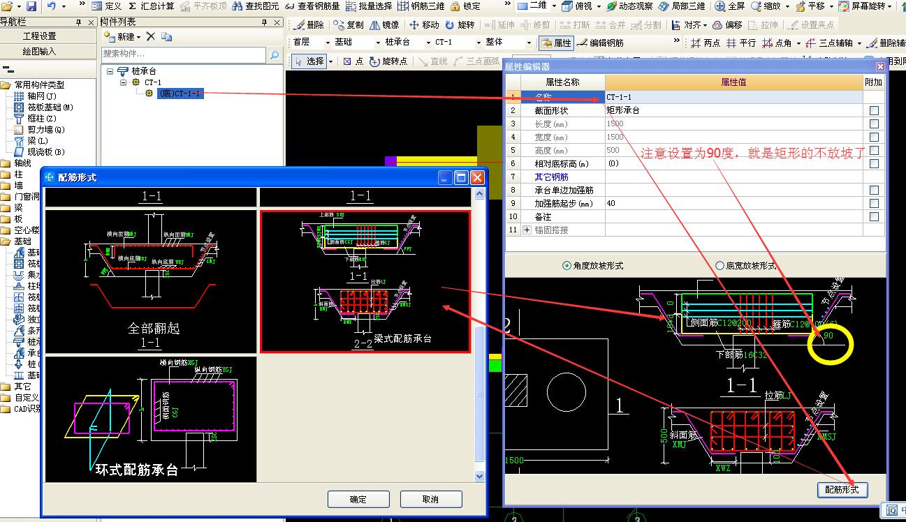

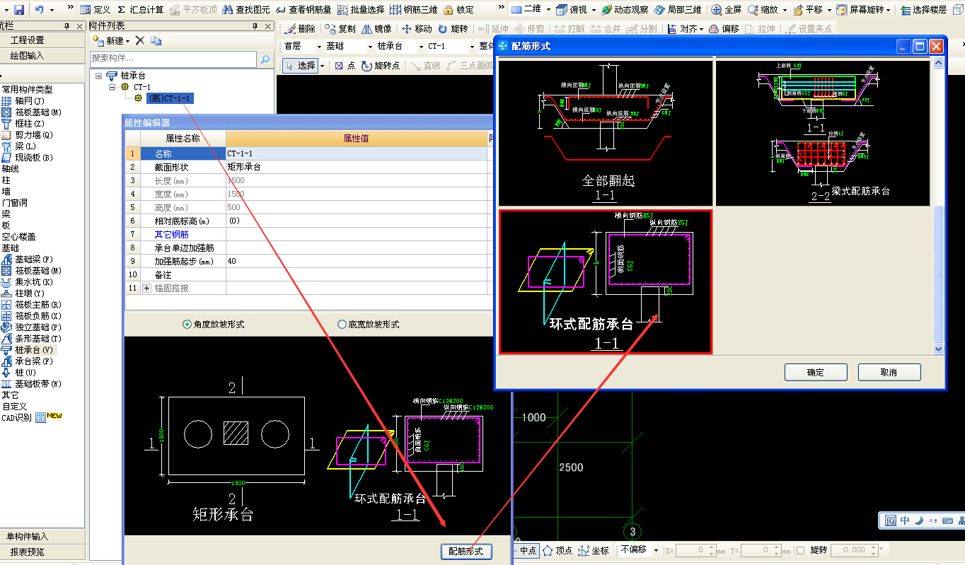

    請(qǐng)問(wèn)環(huán)式配筋承臺(tái)為什么繪圖時(shí)不能用點(diǎn)繪制?如下三張圖該分別怎么繪制承臺(tái)?環(huán)式配筋繪制承臺(tái)答疑解惑
我來(lái)答 收藏  舉報(bào)

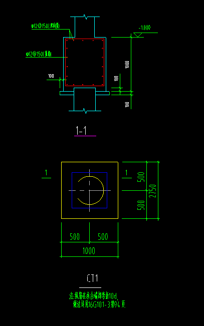

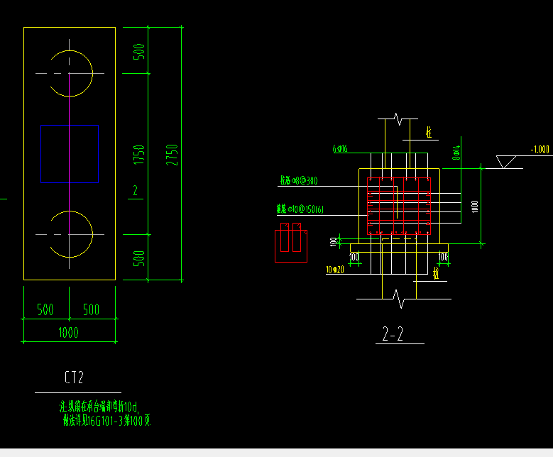

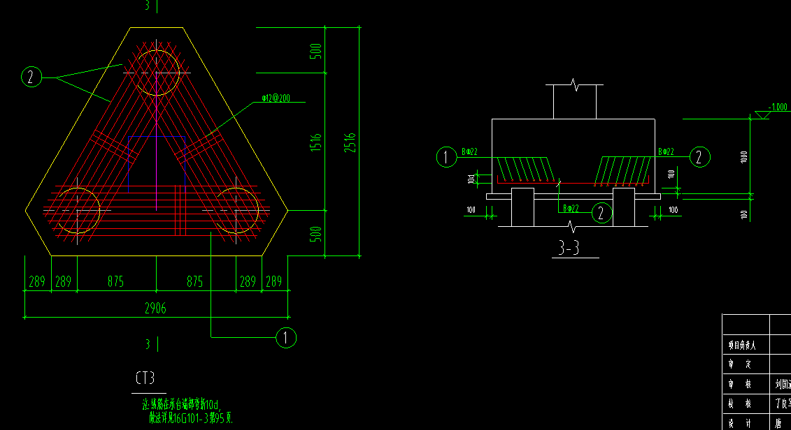

    分別用環(huán)式配筋承臺(tái)、梁式配筋承臺(tái)及三樁承臺(tái)繪制的
    廣聯(lián)達(dá)服務(wù)新干線建筑行業(yè)快速問(wèn)答平臺(tái)-答疑解惑
    2017-05-10 17:43:34
  • 在GGJ2013鋼筋算量軟件里怎么繪制?
    2017-05-10 17:23:22
  • 有相應(yīng)的參數(shù)圖供使用
    2017-05-10 17:30:39
  • 承臺(tái)可以點(diǎn)畫,也可以旋轉(zhuǎn)點(diǎn)畫,還可以智能布置的
    您說(shuō)的不能點(diǎn)畫是為什么
    您給出承臺(tái)單元了嗎
    環(huán)式配筋
