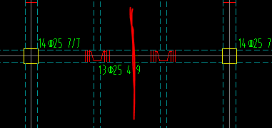

    次梁和主梁相交時,次梁鋼筋搭接位置怎么確定?次梁腰筋搭接位置怎么確定呢?
    1:截圖紅線位置是甩筋位置,次梁搭接位置在哪?上部筋過了主梁搭接?還是過了次梁就可以搭接?底部筋是過了主梁搭接還是過了次梁搭接?
    2:構造腰筋是否在任何位置搭接都可以,沒有規定范圍?抗扭腰筋搭接位置同梁底部筋?

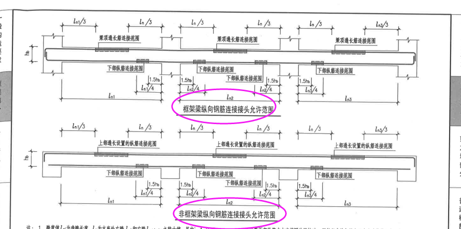

    你好:框架梁和非框架梁的搭接位置看截圖,與中間有沒有次梁沒有關系。
    構造腰筋在任何位置搭接都可以,抗扭腰筋搭接位置同梁底部筋。
