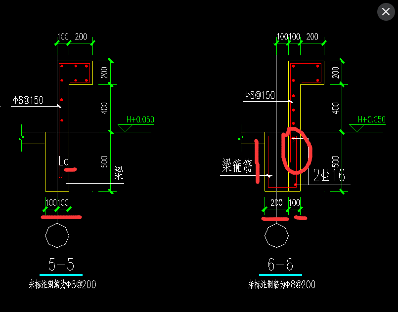

  • 這個節點 怎么畫 鋼筋怎么定義

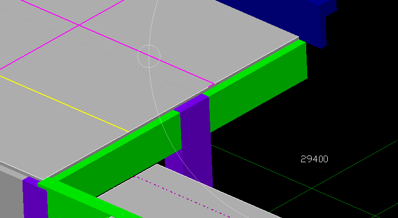

        不用自定義 和單鉤件輸入 我準備用圈梁定義 但鋼筋長度 算不出來啊  我說了已經有200的梁了 我已經有200的梁了 還畫300那不就500了嗎? 我就問這個鋼筋 這個箍筋多長 怎么定義設置 你畫出來我看看  節點上的200 就是我已經存在的梁圈梁定義箍答疑解惑廣聯達服務新干線
  • 節點上200的梁 就是我已經存在的200的梁   這個梁箍筋什么意思 我怎么知道這個箍筋長和寬呢

  •   既然200屬于梁 那另外100就是屬于構件里面的  那這一段伸出來的長度不是la 長度是多少呢

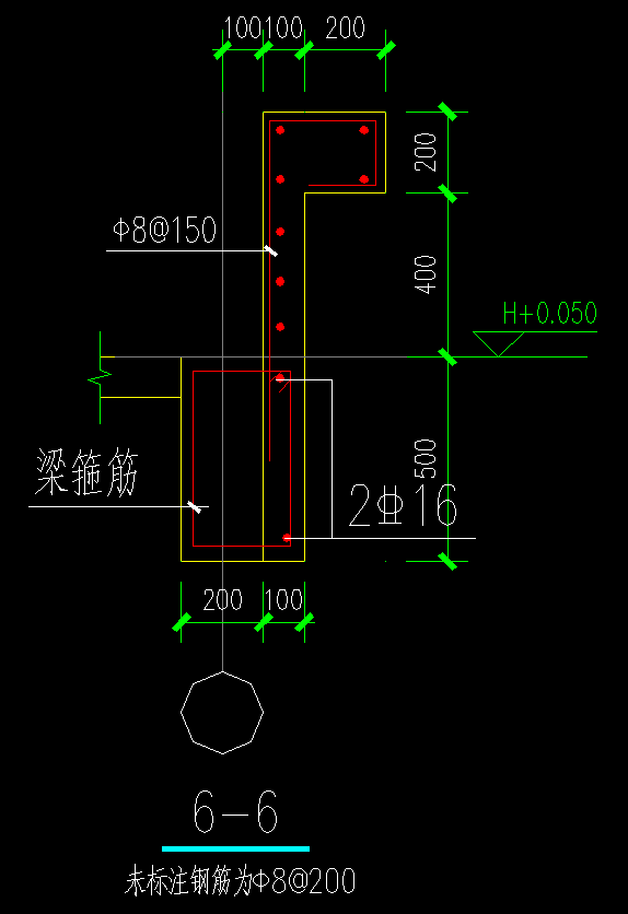

  • 5-5剖梁截面:200*500,6-6剖梁截面:300*500;截面不一樣的,箍筋長和寬按照300*500布置,然后錨固值就是按照La計算即可。望采納
