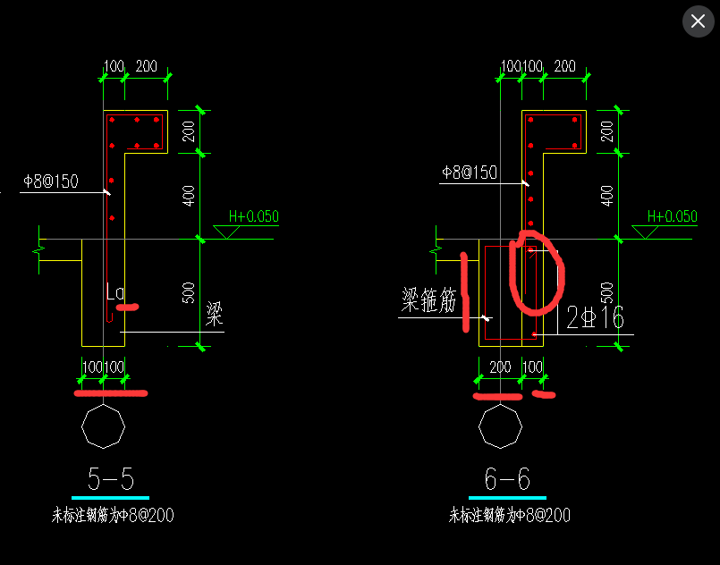

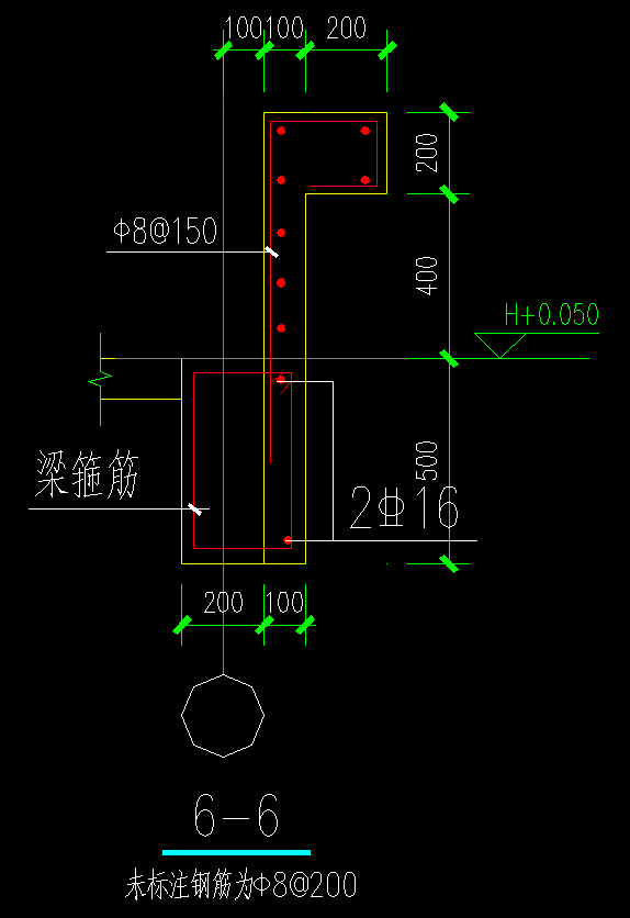

  • 請問各位老師 這個節點怎么處理啊 里面的鋼筋怎么設置?
    不要用 自定義和單鉤件輸入 這個節點鋼筋怎么設置 怎么畫? 我用圈梁定義 鋼筋長度怎么算?

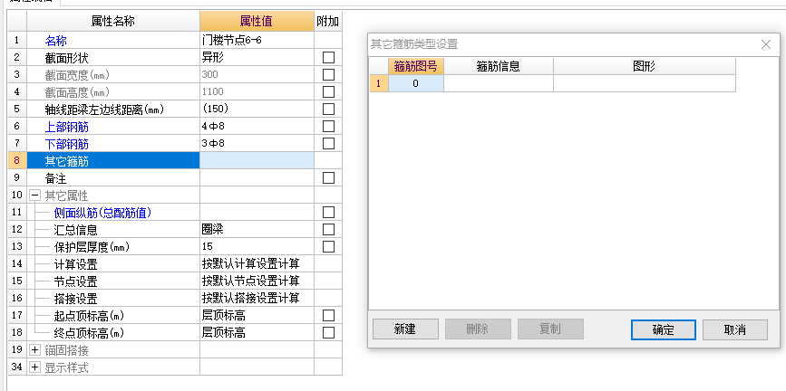

    在其它箍筋里選擇箍筋圖號:三個彎折——90度彎折,不帶彎鉤——選擇合適的箍筋圖形——填寫相應的箍筋尺寸——填寫箍筋信息A8-150。

  • 可以豎向的用墻,橫向的用圈梁

  • 重點是 里面的鋼筋怎么設置啊? 有一段又不是la 那一段多長?

  • 錨入梁的長度就是錨固長度。

  • 誰能把鋼筋信息填寫我看下 這鋼筋尺寸怎么填 主要是長度 到底是多少

  •     我的梁是200的 并沒有什么錨固長度旁邊那個圖才是錨固的建筑行業快速問答平臺-答疑解惑
