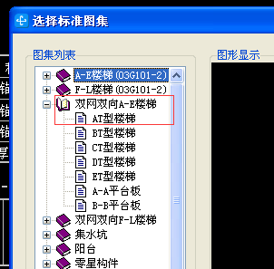

  • 圖一表示什么意思?我在單構件輸入AT型樓梯不知怎樣輸入這個

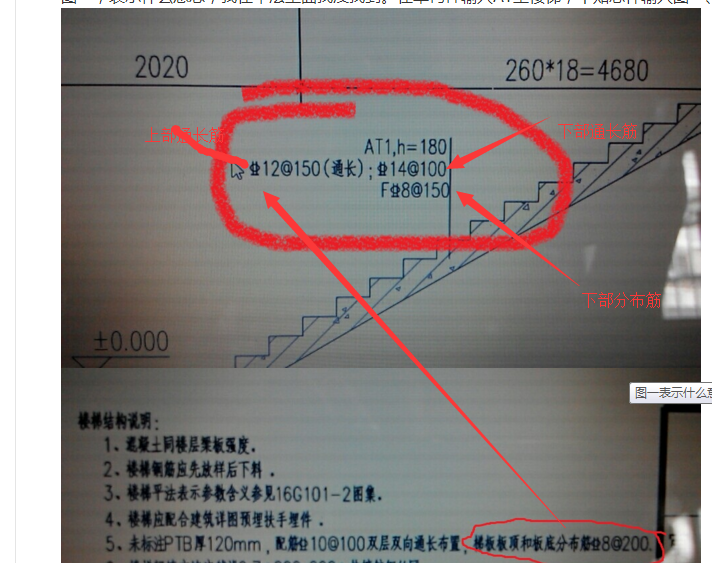

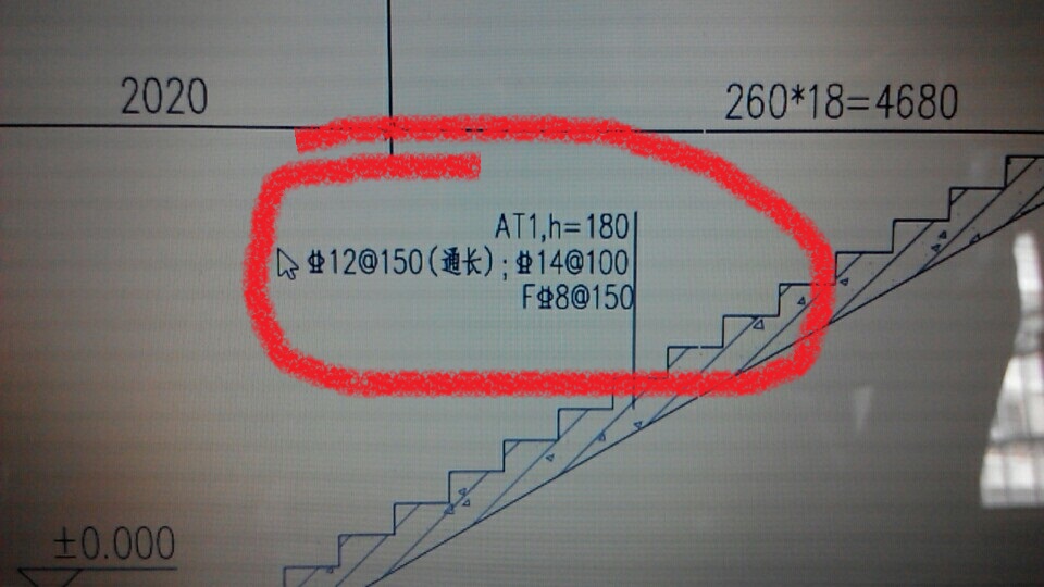

    圖一,表示什么意思,我在平法里面找沒找到。在單構件輸入AT型樓梯,不知怎樣輸入圖一、圖二單構件平法
    AT1:板厚180mm,上部縱筋:C12@150(通長),下部縱筋C14@150,梯板分布筋:C8@150;按照雙網雙向AT型樓梯定義,如圖:

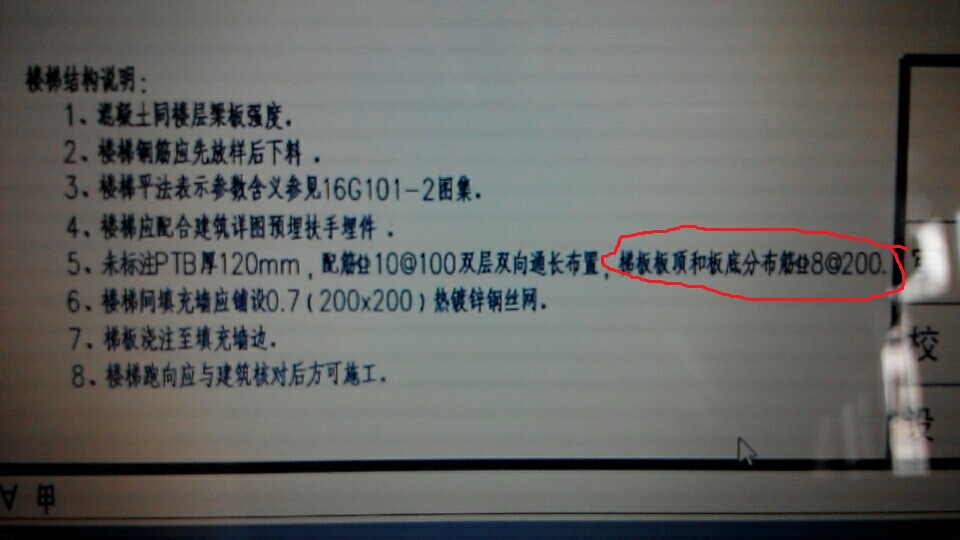

    圖2是指休息平臺板厚120mm時,上下部縱筋通長布置C10@100雙層雙向;未注明分布筋的梯板板頂和板底分布筋均按照C8@200布置。

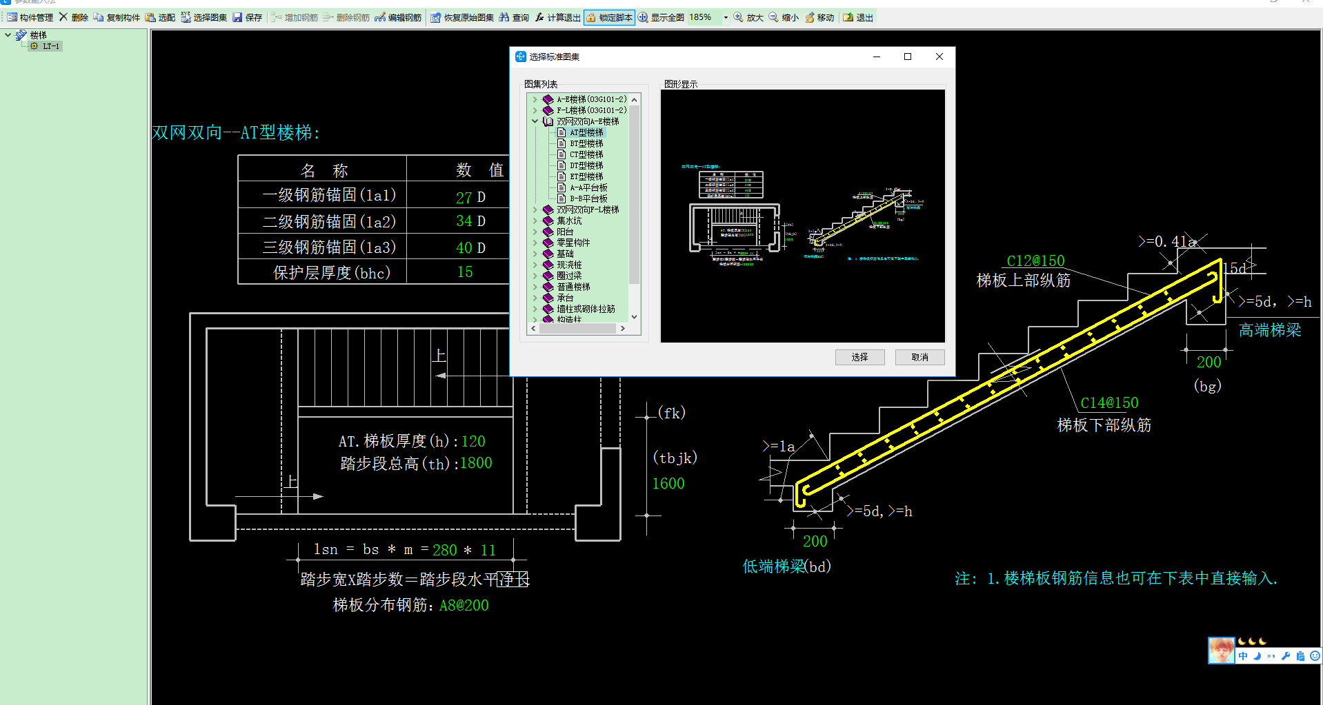

  • 你好:軟件里定義樓梯時選擇雙網雙向的配筋的AT梯板。未注明的分布用C8-200,你的圖中注明了分布筋是C8-150
