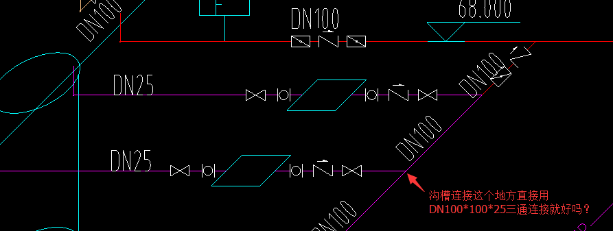

    如圖,我理解的對嗎?一個100*100*25三通,2個100卡箍1個25卡箍,有差不多的圖片看下嗎管道連接

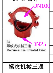

    這個位置用100*25的機械三通。一般100的管道,分支管管徑小于65的都用機械三通連接。機械三通不用卡箍。
    見下圖:
    箍

  • 一般25的管道多選用絲接,所以該位置使用100*25的機械三通即可
