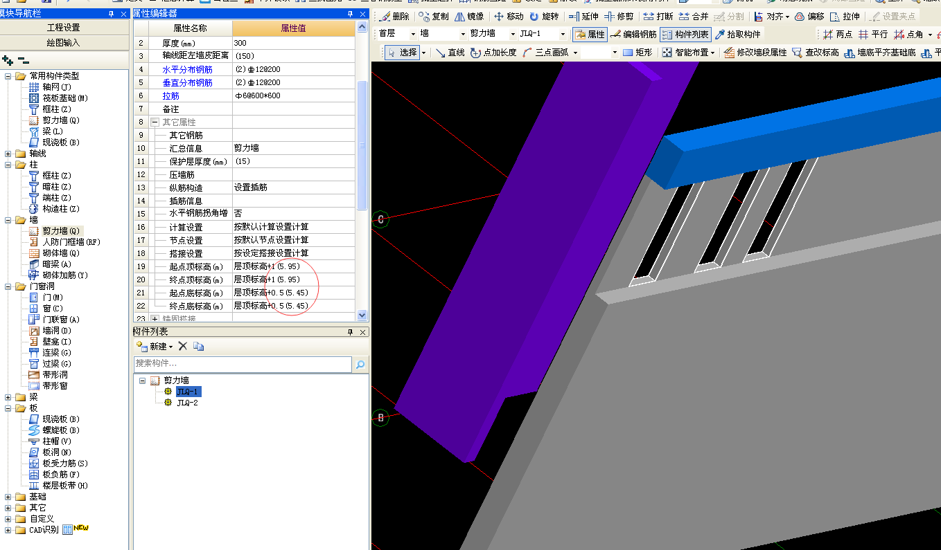

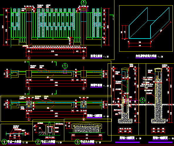

  • 廣聯(lián)達(dá)GGJ畫(huà)全混凝土圍墻怎么畫(huà),基礎(chǔ)用樁承臺(tái)還是筏板,墻體用剪力墻畫(huà)么,具體用什么構(gòu)件畫(huà)比較合適呢
    用廣聯(lián)達(dá)GGJ畫(huà)全混凝土圍墻(下面有水泥攪拌樁,上部設(shè)有混凝土花槽,柱中間設(shè)有燈槽)怎么畫(huà),基礎(chǔ)用樁承臺(tái)還是筏板,墻體用剪力墻畫(huà)么,具體用什么構(gòu)件畫(huà)比較合適,算出的鋼筋量比較準(zhǔn)確?

    如果僅僅是圍墻,那么就不應(yīng)該有筏板基礎(chǔ),用條形基礎(chǔ)、基礎(chǔ)梁定義布置,對(duì)于燈槽,那么剪力墻就要定義不同厚的構(gòu)件,并在屬性中定義好頂或底標(biāo)高,就可以重疊布置,洞就可以用墻洞定義布置。
