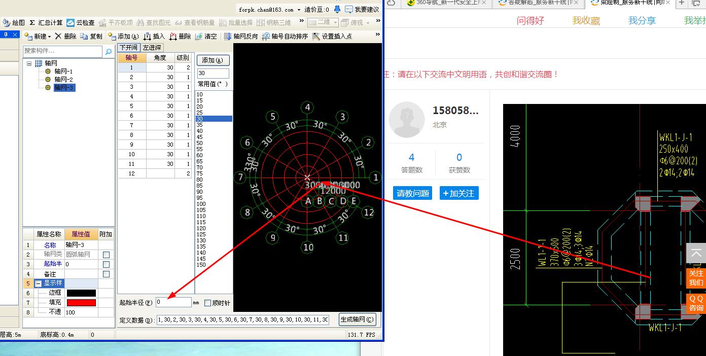

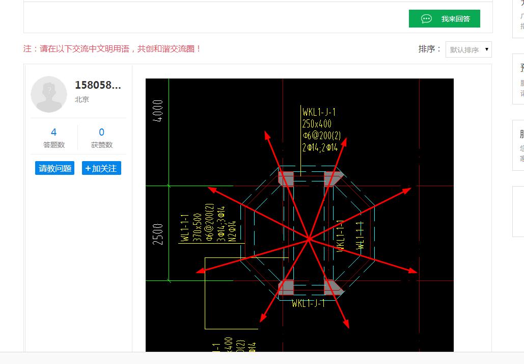

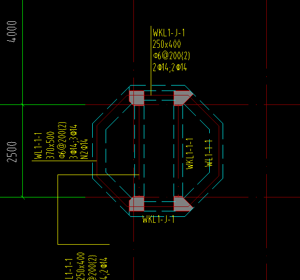

    如圖,類似于這種梁,不能全部識別出來,用常規的方法繪制,梁兩端的位置不好確定,怎么處理好?
  • 兩端
    2017-04-27 20:01:00
  • 答:先加一圓弧軸網,與原軸網相交,畫梁時按交點畫。
    梁繪制答疑解惑
    2017-04-27 20:06:45
  • 梁繪制,這個就采用常規繪制,按軸線繪制,370應該是外120,內250,你要不然采用偏中布置,要不然繪制中線輔軸,直接繪制。
