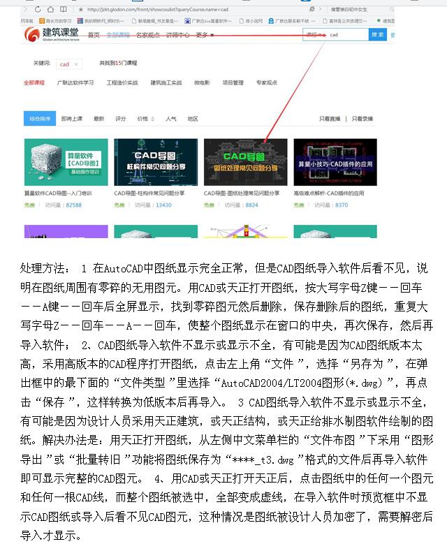

  • 土建算量軟件導(dǎo)不進(jìn)去圖紙
    嘗試過廣小二里面的方法轉(zhuǎn)換成t3格式,但還是在土建算量軟件中導(dǎo)不進(jìn)去圖紙

  • 步驟一:天正中打開CAD,點選CAD的一條線,發(fā)現(xiàn)整個圖紙全部被選中了,然后在命令欄輸入X回車,炸開圖紙算量
    步驟二:直接轉(zhuǎn)T3發(fā)現(xiàn)圖紙有80多兆,說明圖紙變大了,這時候在打開剛才的圖紙的狀態(tài)下,天正命令欄輸入netload回車, 答疑解惑選擇附件里面的PX64里面的DgnLsPurge.dll打開,然后等待,處理完了會有提示廣聯(lián)達(dá)服務(wù)新干線等自動處理完了,輸入purge回車 選擇全部清理,清理完選關(guān)閉建筑行業(yè)快速問答平臺-答疑解惑
    最后將圖紙圖形導(dǎo)出轉(zhuǎn)為T3格式  導(dǎo)入正常了。
