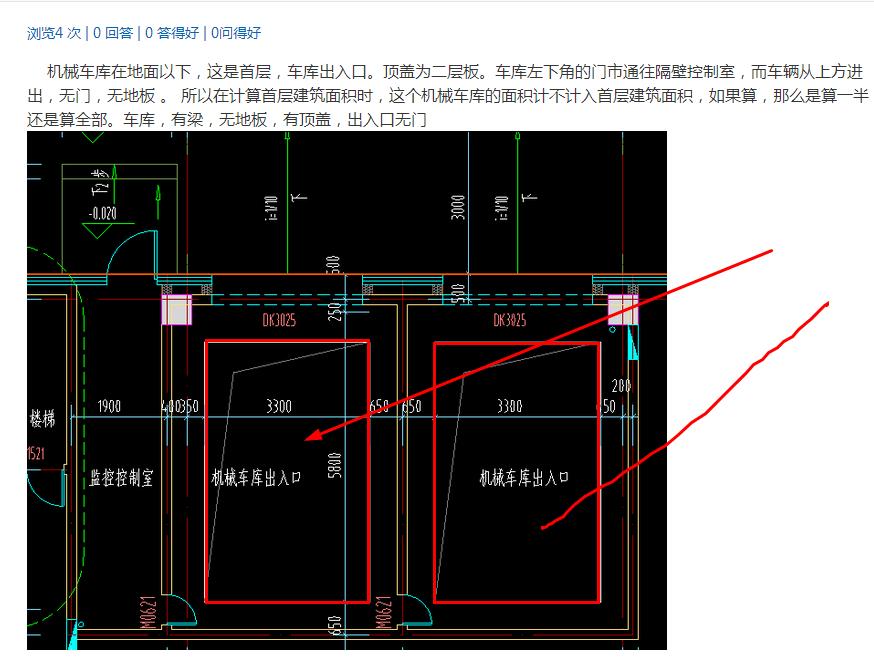

  • 機械車庫計算建筑面積
        機械車庫在地面以下,這是首層,車庫出入口。頂蓋為二層板。車庫左下角的門市通往隔壁控制室,而車輛從上方進出,無門,無地板 。 所以在計算首層建筑面積時,這個機械車庫的面積計不計入首層建筑面積,如果算,那么是算一半 還是算全部。車庫,有梁,無地板,有頂蓋,出入口無門左下角

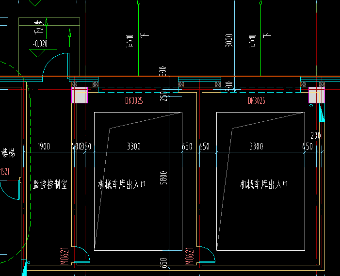

    機械車庫在地面以下,這是首層,車庫出入口。頂蓋為二層板。車庫左下角的門市通往隔壁控制室,而車輛從上方進出,無門,無地板 。 所以在計算首層建筑面積時,這個機械車庫的面積要算首層建筑面積,是算全部。車庫,有梁,無地板,有頂蓋,出入口無門。

  • 答:下圖紅框內的面積要扣減,不能全算,也不能計算一半的方法。
    首層
