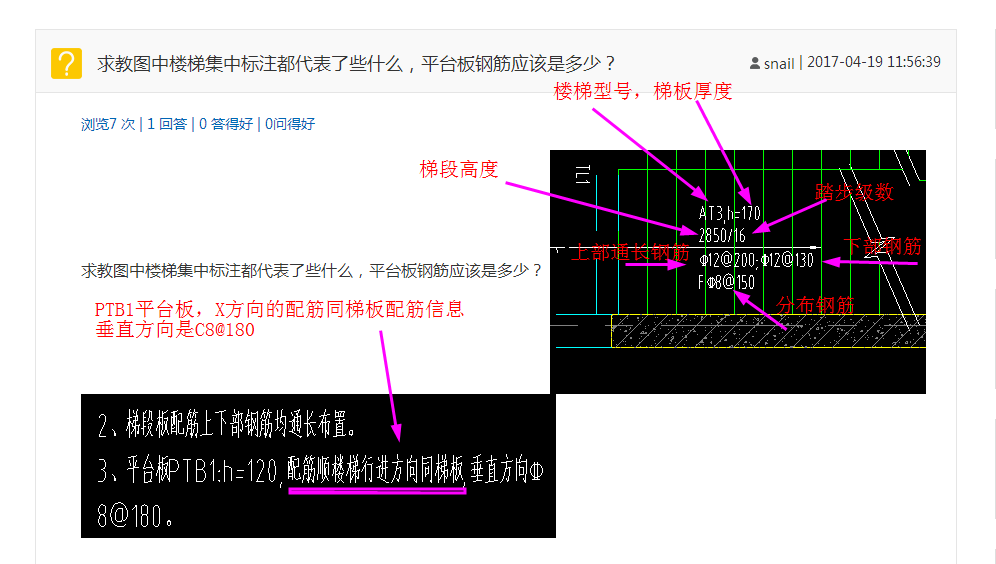

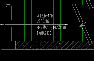

  • 求教圖中樓梯集中標(biāo)注都代表了些什么,平臺板鋼筋應(yīng)該是多少?
    求教圖中樓梯集中標(biāo)注都代表了些什么,平臺板鋼筋應(yīng)該是多少? 集中標(biāo)注平臺板
    2017-04-19 12:30:02
  • 這樣就是梯板的高度長度,踏步數(shù)量,
    上部鋼筋,下部鋼筋
    分布筋
    在單構(gòu)件輸入中選擇雙網(wǎng)雙向的at型樓梯就可以
    2017-04-19 12:01:51

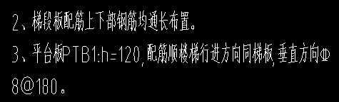

  • 平臺板該如何布筋呢?
