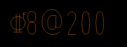

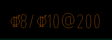

    請問這樣類型的鋼筋怎么在鋼筋算量軟件中該怎么輸入啊算量在鋼筋算量軟件中

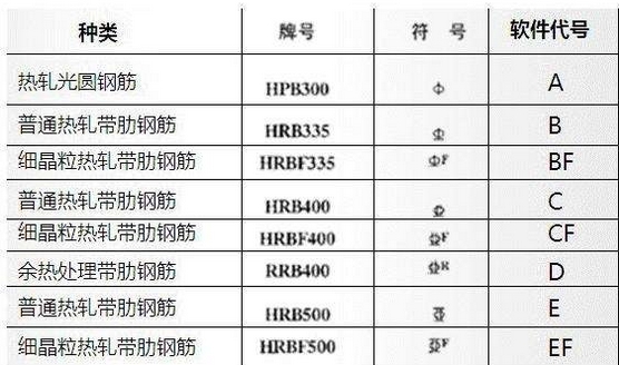

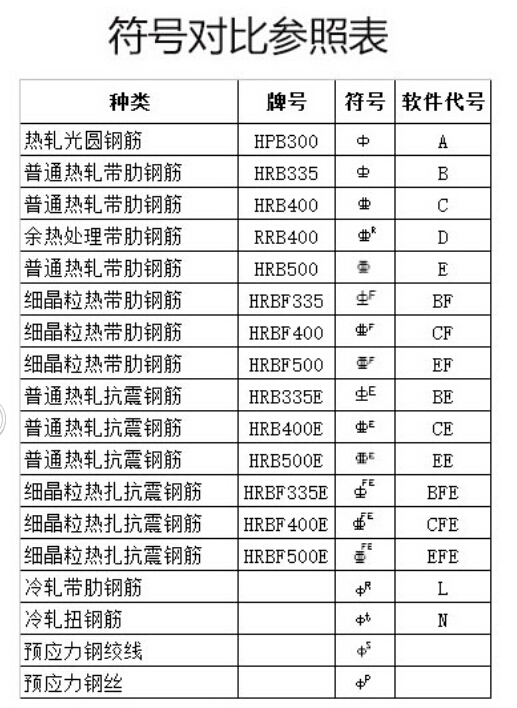

        這是高強鋼筋,在輸入的時候直接加入F即可答疑解惑
    2017-04-14 16:43:25
  • 廣聯達服務新干線
    2017-04-14 16:40:27
  • 這個鋼筋的輸入:CF8/CF10@200
