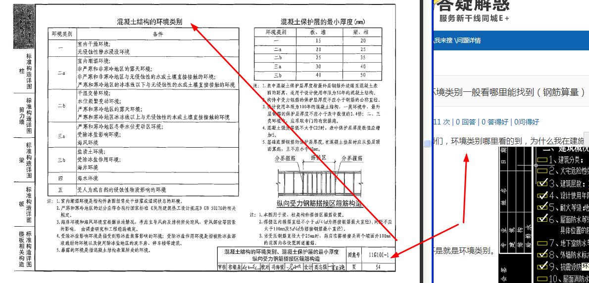

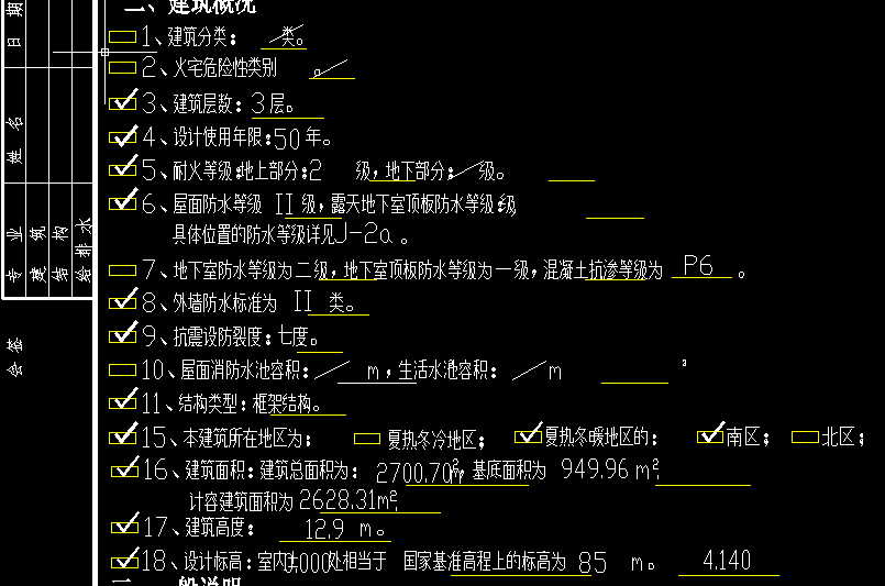

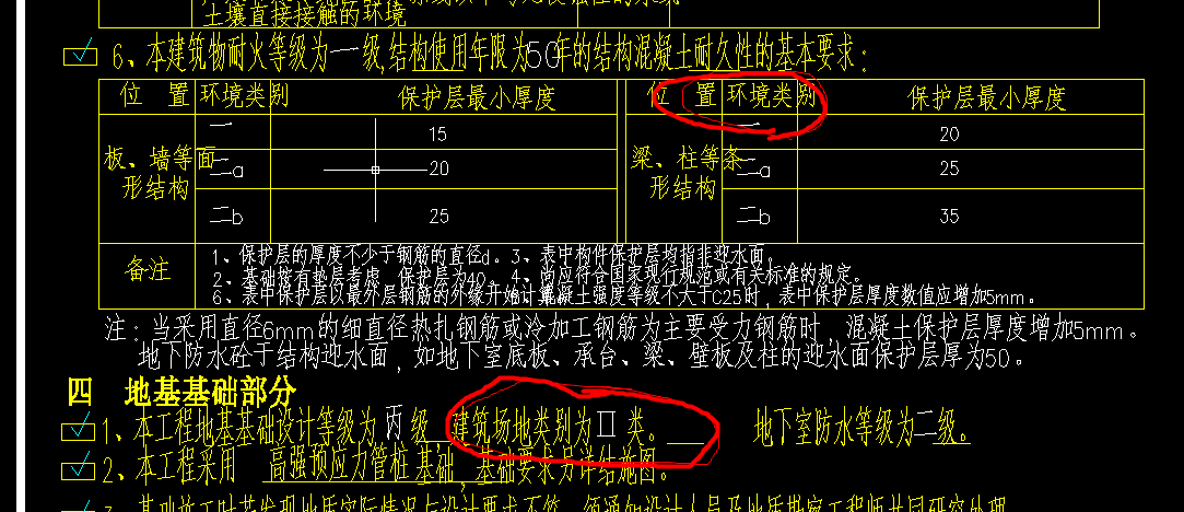

    老師們,環境類別哪里看的到,為什么我在建施總說明和結施總說明都找不到,但能看到建筑場地類別,那這個場地類別是不是就是環境類別。算量總說明
    答;環境類別,是設計員,依據工程所在地的實際情況,參照規范而選擇的。你的設計圖已給出,執行這一類別就可以了。
    2017-04-08 10:05:59
  • 這個可以查看圖集中的環境類別的,
    你也可以不要去修改保護層厚度,直接按軟件默認就可以的
