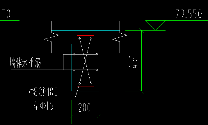

    請問連梁這種連梁怎么布置梁怎么布置答疑解惑

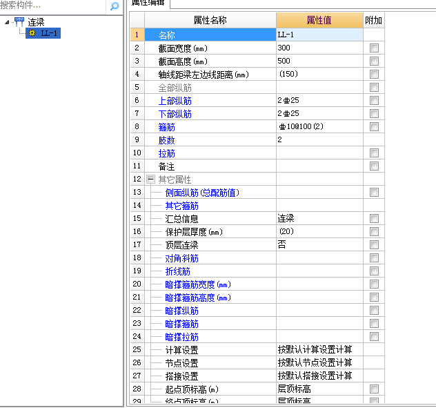

  • 那這種連梁怎么布置呢  建筑行業快速問答平臺-答疑解惑

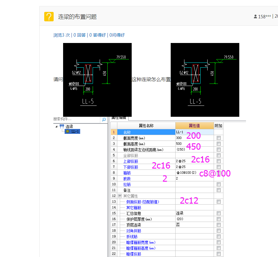

  • 繪制連梁的時候,不需要考慮剪力墻的鋼筋的
    連梁就是剪力墻洞口上的鋼筋加強
