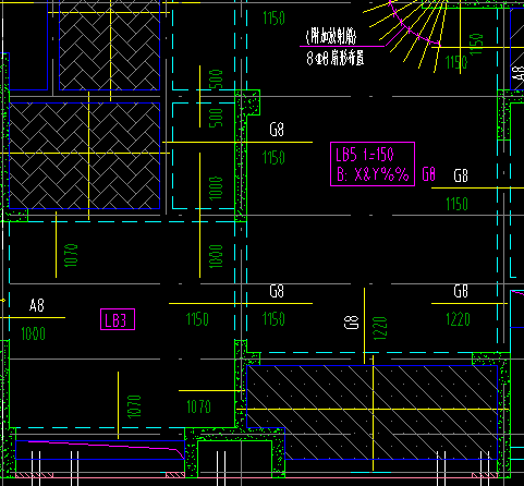

  • 為什么這個板的受力筋沒有彎鉤呢
    這個板的鋼筋為什么沒有彎鉤呢,還有圖中陰影部分的XY向的受力筋為什么單獨標出來了,其他的板沒有標出來呢彎鉤
  • 答:負筋應該有彎鉤,軟件會自動計算彎鉤的。陰影外的板鋼筋查的一設計說明是否與其它位置的板配筋不同。
    2017-03-30 08:33:26
  • 你好:這個板的鋼筋為什么沒有彎鉤呢,
              這是設計非國家標準標注的表示方法,在軟件中板受力鋼筋,板負筋中定義,布置后軟件自動識別計算彎折長度
              陰影部分的XY向的受力筋單獨標出來了是設計的一種表示方法,其它板采用的是平面表示方法。
    2017-03-30 08:37:07
  •    你好,圖中G8所表示的負筋是由彎折的,其他陰影部位的鋼筋四周都是梁這個可以直錨不需要彎勾;
    圖紙設計沒有按照101G圖集的要求表示吧。
    陰影部分的XY向的受力筋為什么單獨標出來了,其他的板沒有標出來呢?
    這個你要看一下 圖紙說明,這種情況一般都是 說明中注明了板的底筋,圖中不再示出, 圖中表示的是說明之外單獨要附加的鋼筋,一般都是上部筋;
