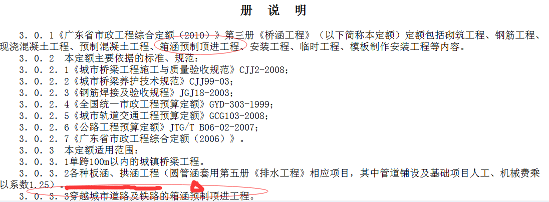

    問題1:第三冊橋涵工程冊說明箱涵制作為預制的且為穿越公路及鐵路才能使用,現澆的可否套用。

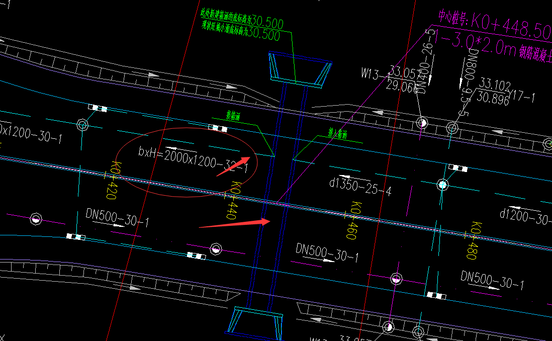

    問題2:圖2中接箱涵的排水渠2*1.2m也是箱涵式的,是套用渠箱定額還是箱涵定額,
    問題3:箱涵與渠箱定額太相似了,怎么來界定箱涵跟渠箱定額,還有套定額的時候怎么選用啊。
    個人觀點:圖2中過路箱涵跟排水渠其實都排水用的,可以全部套定渠箱定額?還是過路的箱涵采用橋涵定額,接入箱涵的排水渠才采用渠箱定額。請各位大神指教。

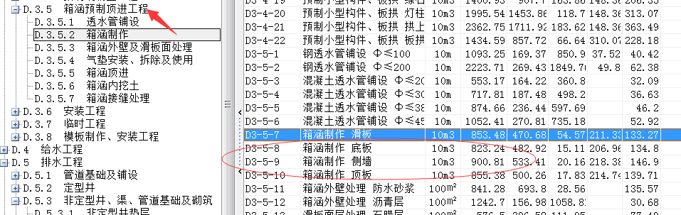

  • 答:1、現澆不能套預制的,找不到現澆,應用底板(或基礎)、墻、頂板分別計算套定額。2、套箱涵。

  • 我是這樣認為,你圖片中的內容是“箱涵”沒有錯,但設計要求是現澆時,就是要按橋涵工程的“現澆混凝土工程”分別用基礎、板、擋墻計價。 建筑行業快速問答平臺-答疑解惑

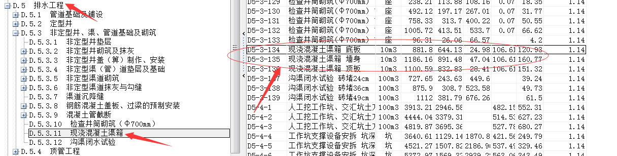

  • 應該套排水里的渠箱定額,現場作業條件不同
