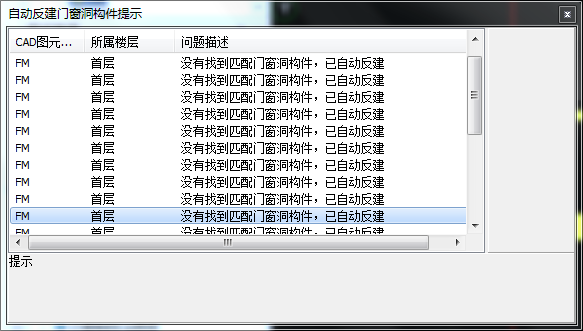

  • 廣聯達鋼筋識別門窗洞口是提示沒有找到匹配門窗洞構件,已自己反建
    廣聯達鋼筋識別門窗洞口是提示沒有找到匹配門窗洞構件,已自己反建 識別門窗洞
  • 答:這是提示信息,軟件已自動給你反建了構件,你到門窗界面,屬性中,可以看到反建的門窗了。
    2017-03-24 13:22:44
  • 防火門在平面圖上的名稱一般前面和后面對應的甲、乙等有點分隔。軟件識別時沒有識別全,就按FM自動反建了。
    2017-03-24 13:23:46
