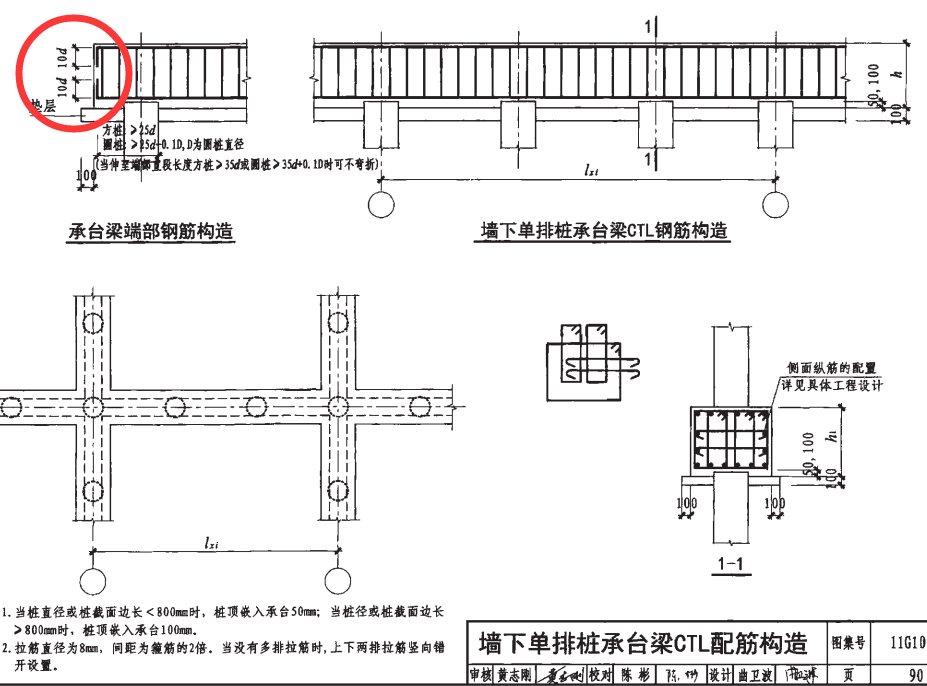

  • 請問老師這種承臺側(cè)面鋼筋高度是是多少
    請問老師這種承臺側(cè)面鋼筋高度是是多少承臺側(cè)面鋼筋側(cè)面
    圖紙沒有說明的時候就是按照軟件默認(rèn)的10d就可以的,這個是圖集規(guī)定的
    2017-03-15 16:44:09
  • 這種設(shè)計情況最好以圖紙會審提出,讓設(shè)計答復(fù)
    2017-03-15 16:41:11
