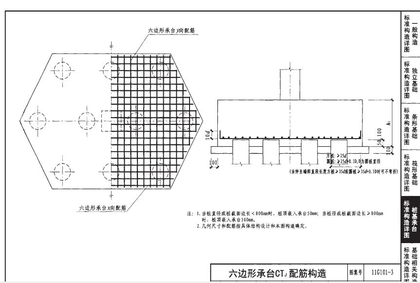

  • 板式承臺的側(cè)面鋼筋手工輸入時應(yīng)該彎折多少???
    請問大家,板式承臺的側(cè)面鋼筋,如果手工輸入時彎折應(yīng)該取多少?
    問題補充:在圖紙沒有說明之下;
    問題補充:
    在圖紙沒有說明之下;
    答:當(dāng)設(shè)計圖沒有說明時,按10d計算。
    彎折
    2015-01-03 09:18:15
  • 樓上說的貌似是上下鋼筋的彎折吧,你問的是側(cè)部鋼筋。。 承臺的側(cè)面鋼筋,類似梁的側(cè)面縱向鋼筋,取15D即可,
    2015-01-03 09:40:07
  • 本人建議您采用筏板代替樁承臺比較合適,筏板屬性中側(cè)面縱鋼筋(設(shè)計有的話輸入級別+直徑+間距)設(shè)計上部或下部鋼筋彎折值可以修改設(shè)計值
    2015-01-03 10:40:42
