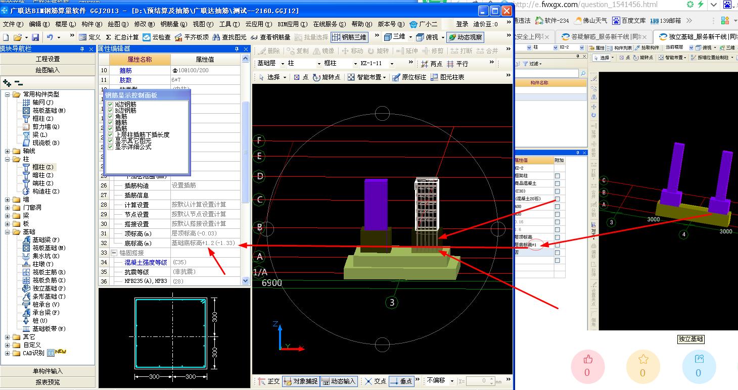

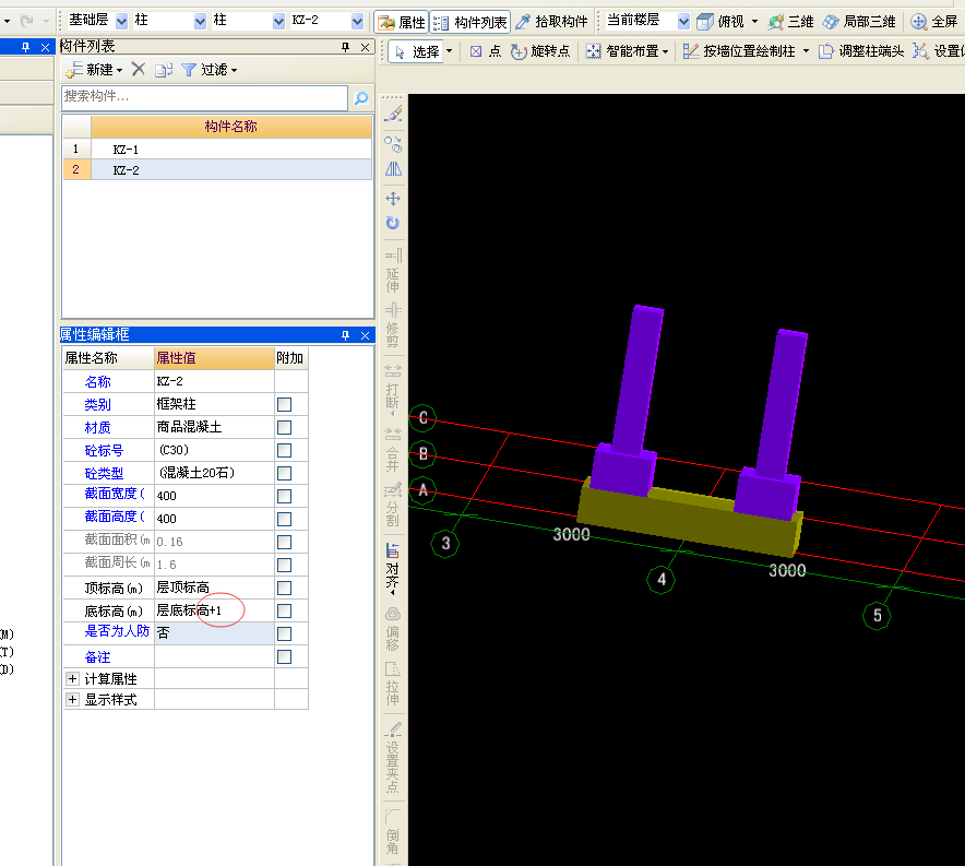

    想問下這為什么是+1的,基礎層的不是應該-1的嗎?負數基礎層

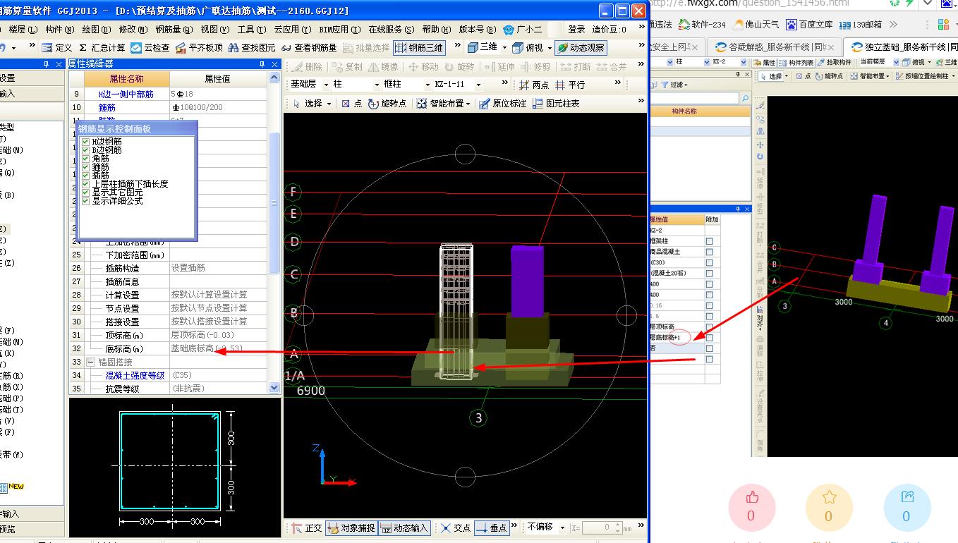

    答;這個圖是某專家為了回答短柱問題而把柱的底標高提升的,結果是柱鋼筋不入基礎底部錨固的。與設計是不符的,只是為回答而設置的。下面兩種柱的比較。
    獨立基礎
    2017-03-12 23:10:17
  • 你把你設置的層低標高看做是 0 ,上正下負,你輸入-1就變成在承臺底了!你自己看一下很容易就明白的
