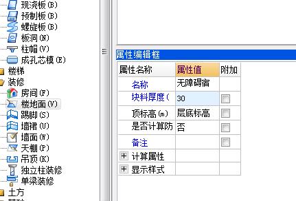

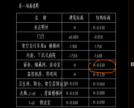

    土建算量在做裝飾裝修的時(shí)候,樓地面塊料厚度怎么設(shè)置,是看層高表結(jié)構(gòu)標(biāo)高和建筑標(biāo)高差值30嗎,此處應(yīng)該是多少,為什么

  • 土建算量在做裝飾裝修的時(shí)候,樓地面塊料厚度不用設(shè)置,是看塊料面磚的厚度,與算量無(wú)關(guān)。

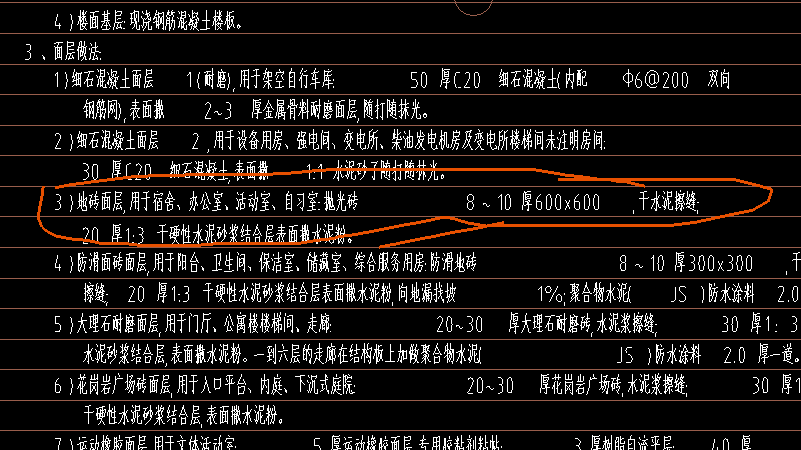

  • 結(jié)構(gòu)標(biāo)高比建筑標(biāo)高低30mm,將來(lái)做樓面裝修時(shí)正好把這30mm補(bǔ)上,其中干硬性砂漿20mm,塊料面層8-10mm。
