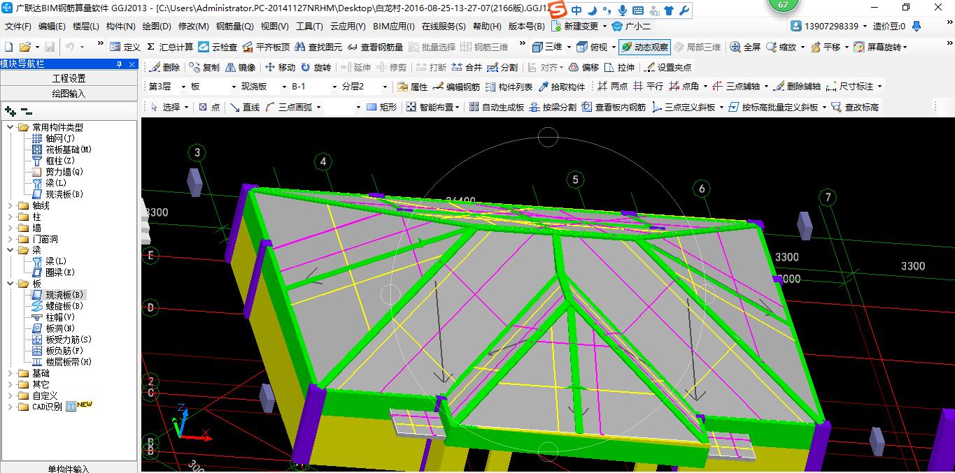

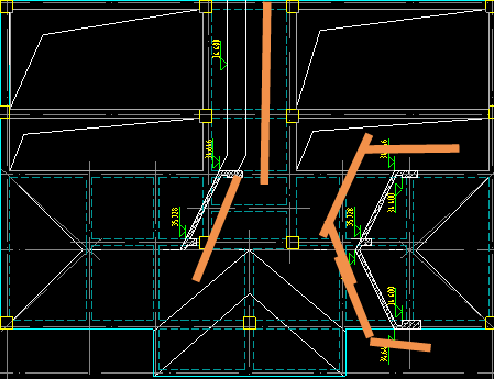

    圖1中標注的地方是什么構件,表示什么意思?

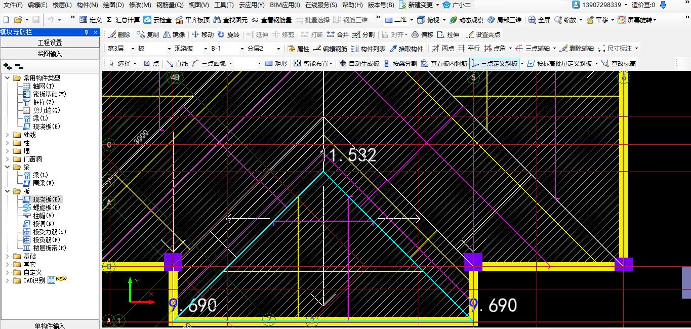

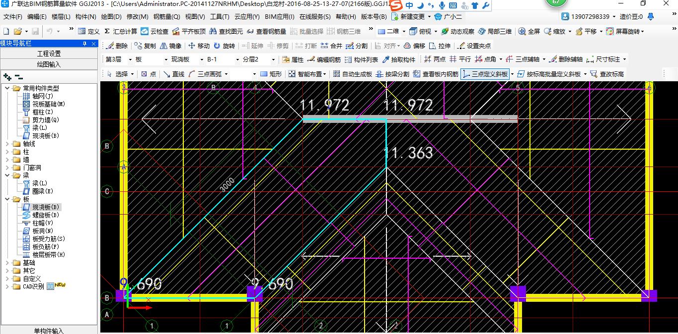

    自己采用分割調整標高,分割的線按圖紙分割,圖紙沒對準對角線,定義的斜板總是不對,請問這個斜板怎么畫,有什么技巧?能有畫圖步驟就萬分感謝謝
    答疑解惑廣聯達服務新干線你好:正常定義梁,柱,板,墻,在板的平面按照圖紙要求起坡和尺寸分割板,然后用三點定義斜板功能,分別輸入標高,完成后用平齊板頂功能,使梁,柱,墻自動平齊板頂。建筑行業快速問答平臺-答疑解惑標高
