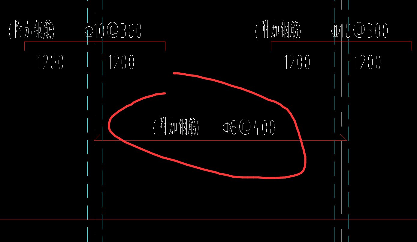

快樂的小鳥 2017-03-06 17:14:32 | 山東省 鋼筋算量GGJ2013 | 641查看 2回答
跨板受力筋中沒有定義底筋的選項

是的,板受力鋼筋處理

這個鋼筋是用受力筋畫,雙層雙向有時候也會配置加強筋。附加的鋼筋可以單獨定義負筋或者受力筋,進行再次布置即可。
