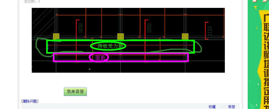

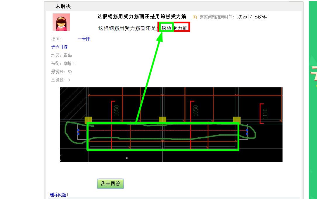

  • 這根鋼筋用受力筋畫還是用跨板受力筋
    板受力筋
    是跨板受力筋,跨過現澆板的
    跨板
    但是您這個跨板受力筋應該區域布筋,不要全范圍布筋
    空調板以外,應該是布置面筋,沒有外挑的那部分
    2015-09-10 10:41:38
  • 按理說,應該說跨板受力筋,但是他額外突出的部分應該怎么弄呢?
    總不可能是直接露在外面吧,所以我覺得你要么是有些地方的結構圖紙或者建筑圖紙信息不全面,要么是這點設計畫圖沒有考慮全面,建議你先找下圖,如果還沒有,你就問下設計吧,這就算是懸挑也總有一個說明吧。
