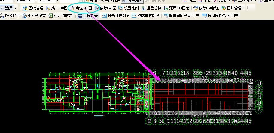

    我在廣聯(lián)達鋼筋識別時,基礎(chǔ)層的軸網(wǎng)能對上,可是在負一層識別柱子,導入柱子時,位置就對不上了,圖紙格式是T3的了,請問怎么回事?

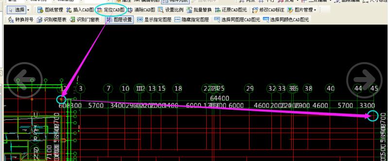

    你好:導入后的圖紙位置對不上,要定位一下就可以了。選擇XY向的一個共同的交點,拉動必入的圖紙放在軟件里這個交點上就好了。
