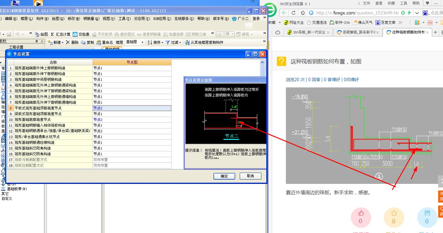

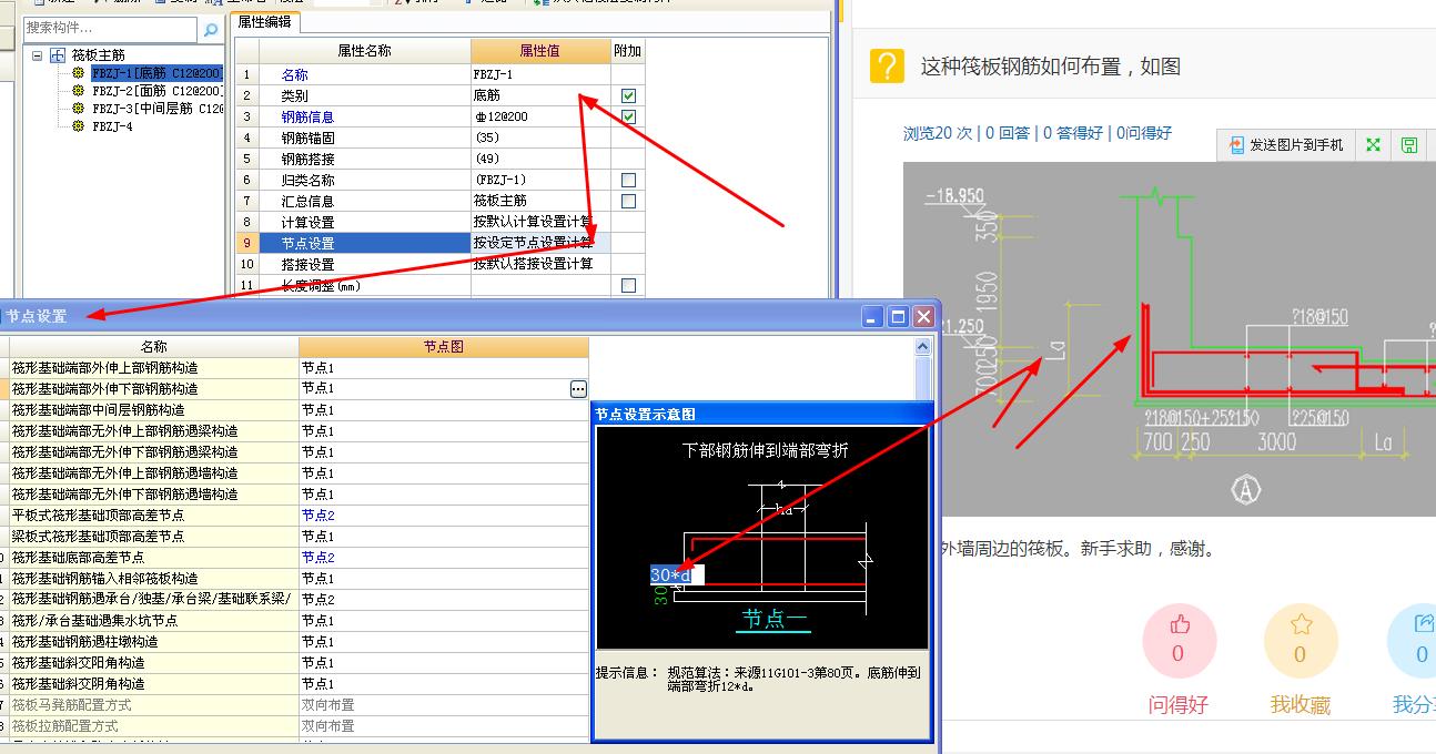

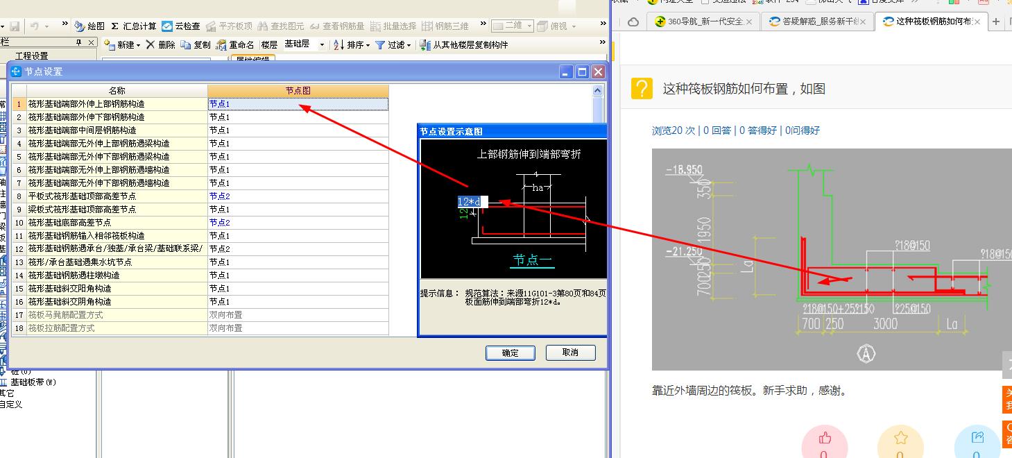

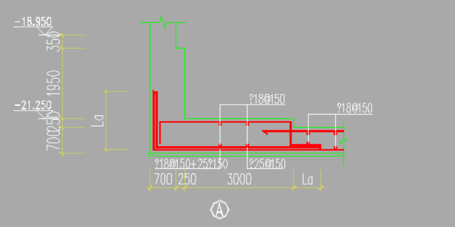

靠近外墻周邊的筏板。新手求助,感謝。
陳工 鉆石專家
答題: 202132 被贊: 47608
答:先按下圖方法進行設置。注意我輸入的是隨意的,不是你的設計圖要求的La值,具體數你自己處理。左側厚筏板底筋是雙層的,布置一次多板的,是底層1,再布置一次是底層2,底層2選擇單板布置,只布置左側厚的那塊板。
