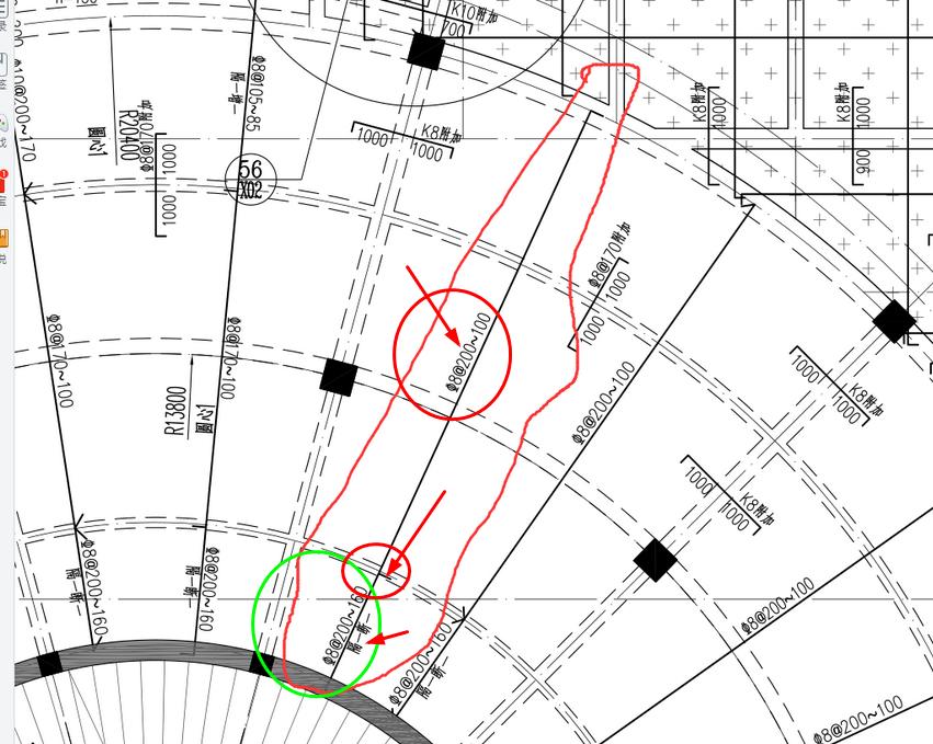

  • 請問圓形板 放射鋼筋間距如何定義取值
    板鋼筋
    請問,畫圈部分的板鋼筋間距取值多少?
  • 答;下部小弧跨中,是隔一斷一,說明是隔一根后斷開不布置。上面三跨,200-100,取上部最大弧布置。按200定義布置。下部不一定是100了。個人認為,上部200,布置設計要求,下部小于200mm,可能是80,90,100,110,要精心手算才能確定。所以忽略下部100。直接按上部200定義。
