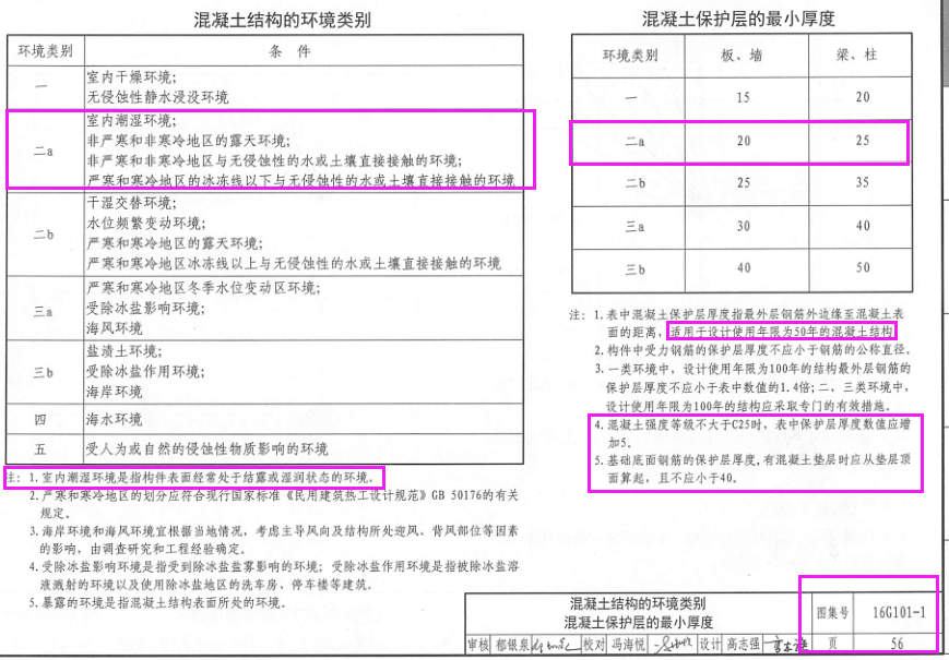

  • 請問廣聯(lián)達(dá)鋼筋算量軟件中混凝土保層的厚度是選擇一類環(huán)境還是二a類環(huán)境呢
    請問廣聯(lián)達(dá)鋼筋算量軟件中混凝土保層的厚度是選擇一類環(huán)境還是二a類環(huán)境呢,這幾種環(huán)境類別在應(yīng)用時怎么選擇呢?

    看環(huán)境類別的適用條件進(jìn)行選擇

  • 如果是做工程   要根據(jù)圖紙的設(shè)計(jì)說明  一般圖紙?jiān)O(shè)計(jì)說明里面都會提到   正常是二a類環(huán)境。
