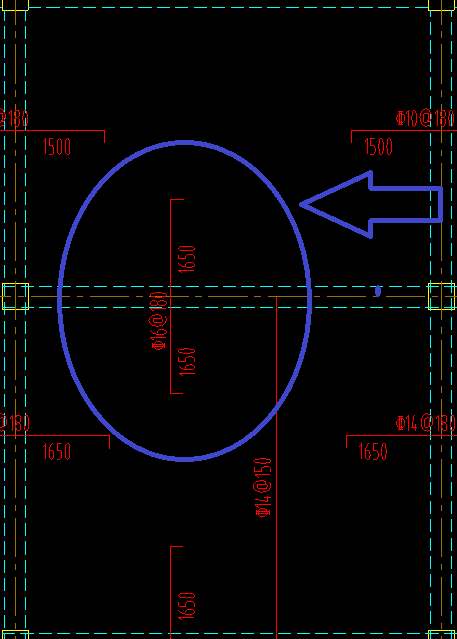

  • 如圖,識別板底附加筋的時候,彎折怎么設置啊,有相關規(guī)范嘛
    識別板
    理解錯誤,這樣的是負筋的,不需要設置彎折的,軟件默認就是有彎折的

  • 你好:識別板底附加筋的時候,彎折怎么設置啊,有相關規(guī)范嘛
    ? ? ? ? ?不需要設置,軟件自動按照板厚度減2倍保護層計算彎折長度
