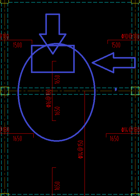

  • 如圖所示,90度彎折表示是下排筋的意思,但是軟件識別的時候把他當(dāng)成彎折識別了,該怎么處理啊
    彎折
    不對的,90度彎折的是負(fù)筋,是面部的鋼筋,不是下排筋
    2017-02-22 09:16:35
  • 你好,首先底層筋的表示方法是 彎勾/折 向上向左,面層鋼筋表示方式是 彎勾/折 向下向右,圖中帶90度彎折 的鋼筋是表示的板筋上層鋼筋中的 板負(fù)筋,板負(fù)筋在實際鋼筋加工中一般都是向下的彎折至模板頂面的。
