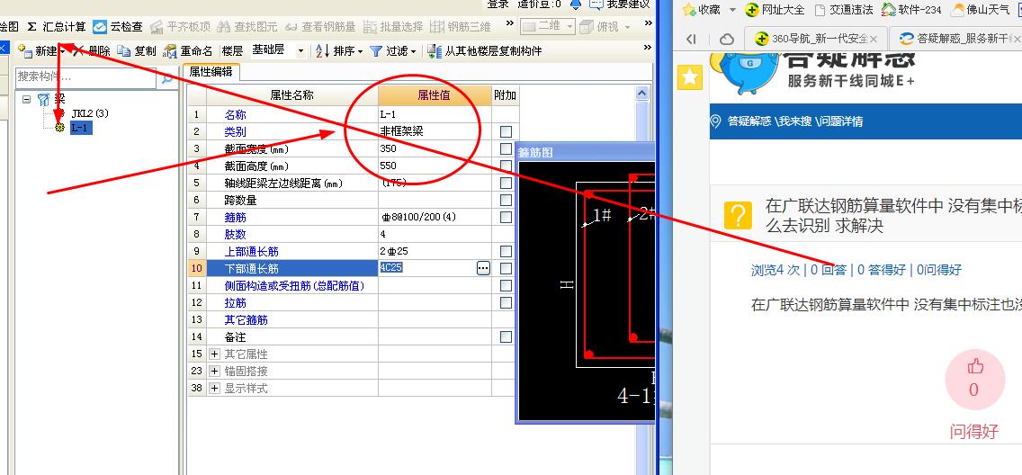

  • 在廣聯(lián)達(dá)鋼筋算量軟件中 沒有集中標(biāo)注也沒有原位標(biāo)注的非框架梁怎么去識(shí)別 求解決
我來答 收藏  舉報(bào)
    答:由于你說的設(shè)計(jì)CAD中沒有,所以識(shí)別不了的。按下圖方法直接定義并布置即可。例如,我沒有CAD,只有紙質(zhì)的圖,也無法識(shí)別時(shí),就用自己定義布置的方法了。
    非框架梁
    2017-02-20 15:09:20
