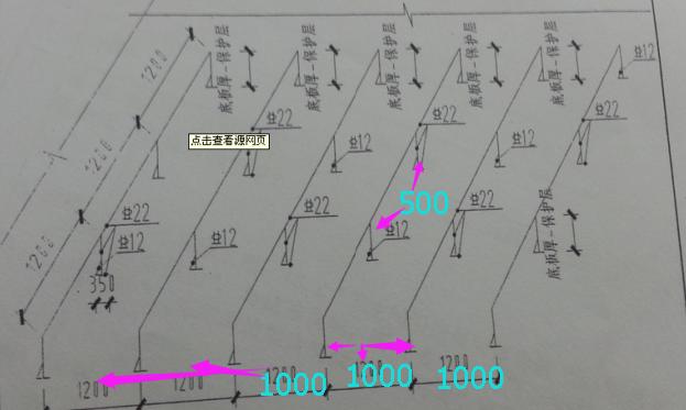

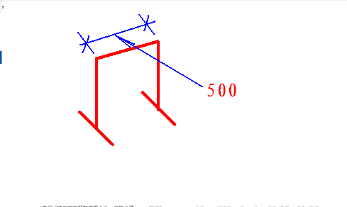

    鋼筋馬凳采用Φ14通長鋼筋焊制,間距為1000mm,支腿間距為500mm。馬凳筋的高度應為上下層鋼筋間的凈距。然后布置上層鋼筋,上層鋼筋相交點全部綁扎。(這是施工組織設計說明上表述的馬凳筋,不明白支腿間距500是什么意思,還有馬凳上部的鋼筋長度是多少?)
  • 鋼筋馬凳采用Φ14通長鋼筋焊制,間距為1000mm【馬鐙的布置間距】,支腿間距為500mm【就是你疑問的馬凳上部的鋼筋長度】。
    通長鋼筋
    2016-09-23 11:15:51
  • 你好:按照你的施工組織設計要求馬凳筋應該是通長布置的,左右的間距是1000,馬凳的腳是500的間距。請看截圖中的馬凳筋做法。
    通長
    2016-09-23 12:05:40
  • 這個500就是上部的長度!
