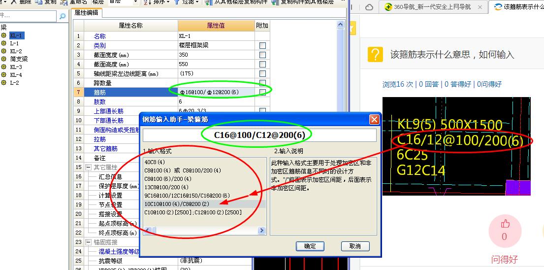

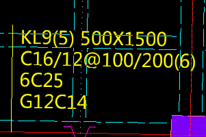

菜頭 2017-02-16 21:21:47 | 重慶市 鋼筋算量GGJ2013 | 874查看 2回答
馮福連 鉑金專家
答題: 90937 被贊: 30850
2017-02-16 21:43:20
陳工 鉆石專家
答題: 202891 被贊: 47821

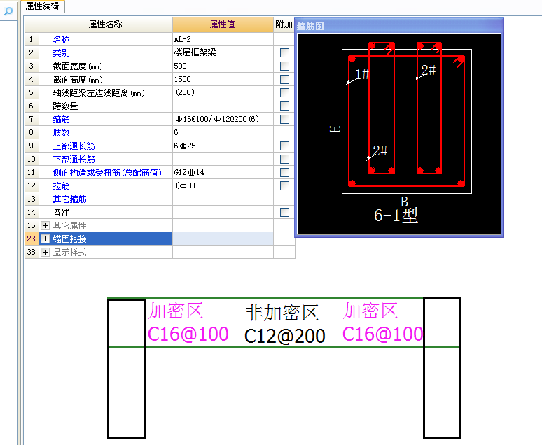

答:由于設計給出的不是國標的注寫方法,軟件不支持這種格式。問一問,是不是C16為加密區的。C12為非加密區的。如果是,用下圖的方法輸入。
