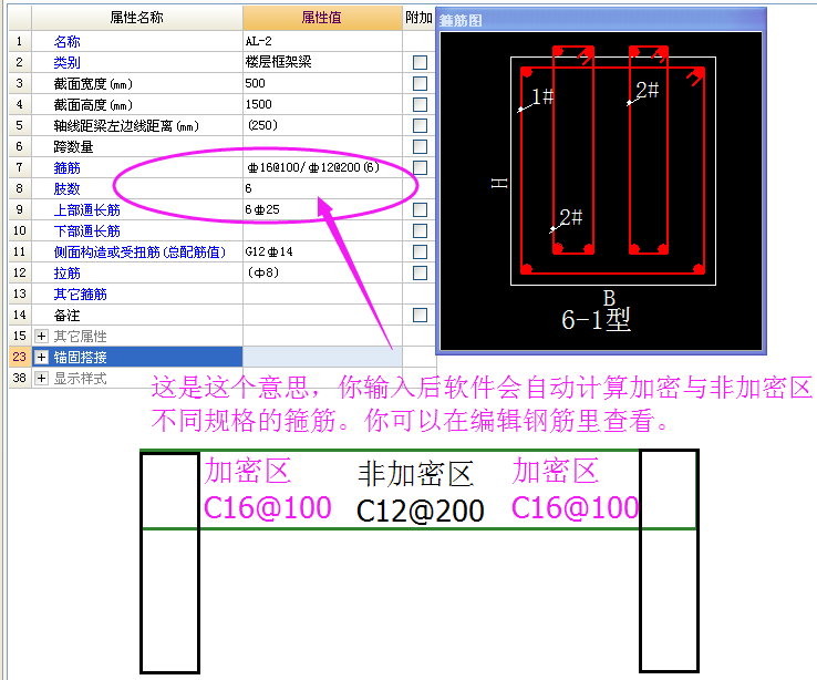

內箍筋在梁的其它箍筋內輸入了。

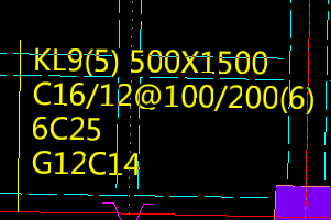

梁箍筋如何輸入
如圖梁箍筋如何輸入,有外箍和兩個內箍的情況
該梁箍筋如何輸入
