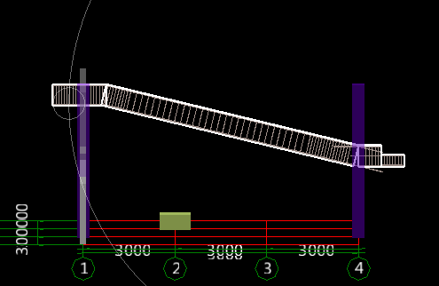

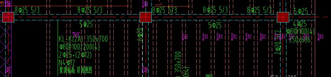

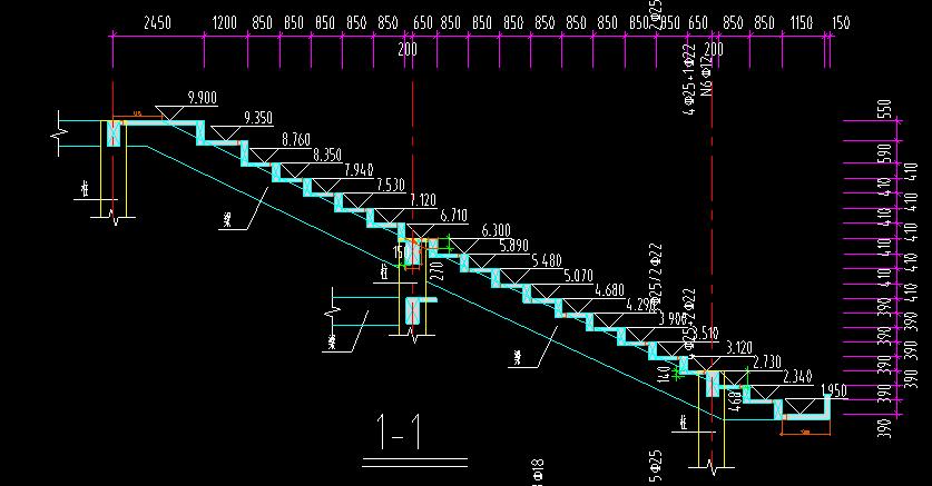

1、如圖,斜梁的集中標注和剖面圖不太相符。
2、這樣的斜梁怎么畫? 打斷(應該不能打斷吧)或者分段畫的話,斜梁 原位標注的 鋼筋 和 標高 怎么設置?

畫梁-打斷多點-調整梁頂標高和截面-合并

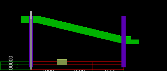

1、如圖,斜梁的標高怎么設置好像都不太對呢?(斜梁與柱子的相交處)2、斜梁變截面處(平直段)的標高,該設置為2.34 還是設置為(與柱相交)的外邊線 標高?3、這樣的話,對斜梁的工程量有沒有影響?或者工程量相差大不大?
