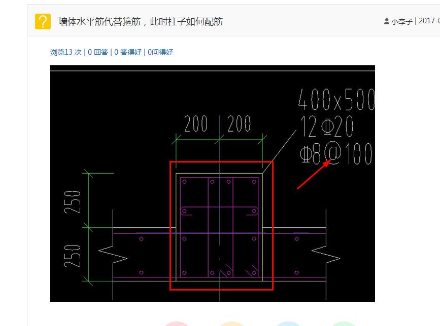

小李子 2017-02-15 10:43:31 | 河北省 鋼筋算量GGJ2013 | 2591查看 3回答

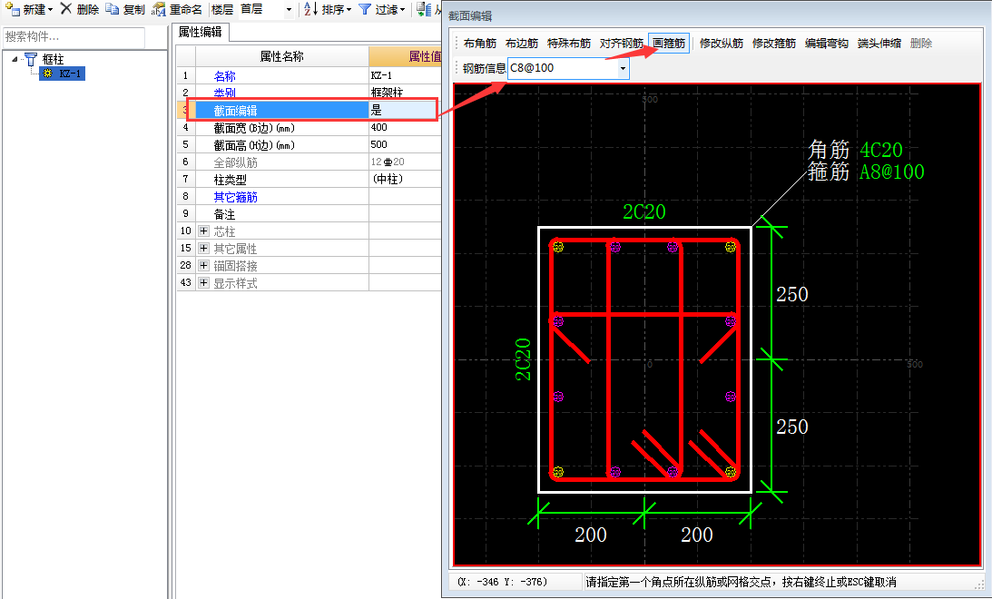

可以在柱子屬性中選擇編輯截面。墻在柱子處畫通常就可以了。
2017-02-15 11:00:37
陳工 鉆石專家
答題: 202329 被贊: 47663

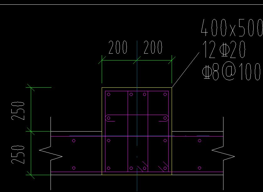

答:這是端柱,端柱的箍筋,不能用剪力墻水平鋼筋代替的。要全柱配箍筋。(設計說明中的代替,只能是暗柱)
