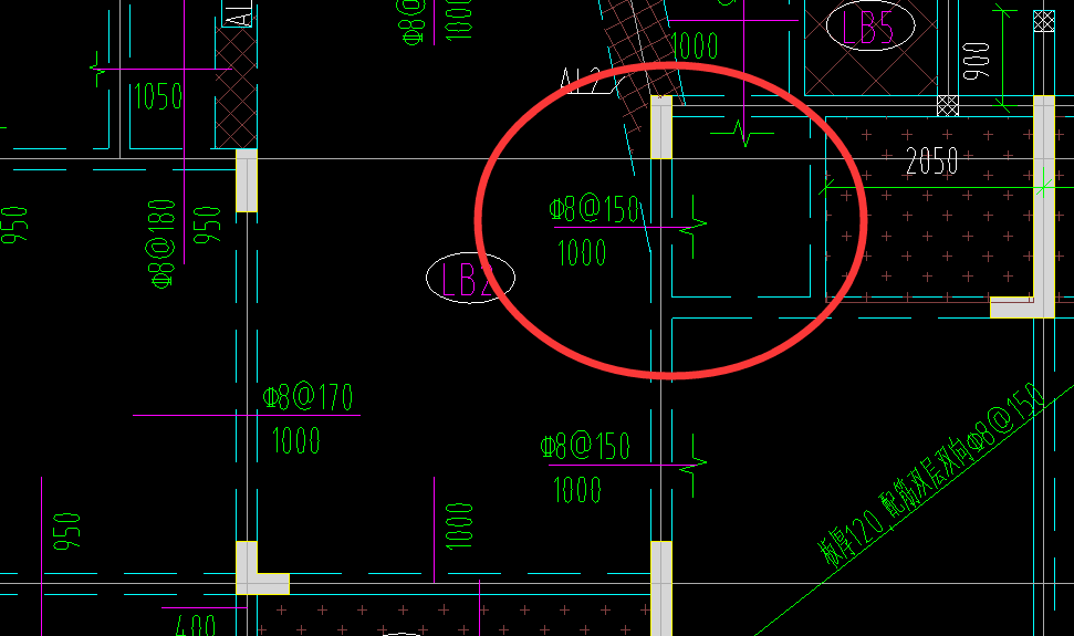

    圖中紅圈處的鋼筋處的折線 是什么意思 是單邊1000的C8@150負筋還是 兩邊1000 的C8@150的負筋 還是 跨板受力筋 跨單板 1000的 C8@150識圖
    單邊

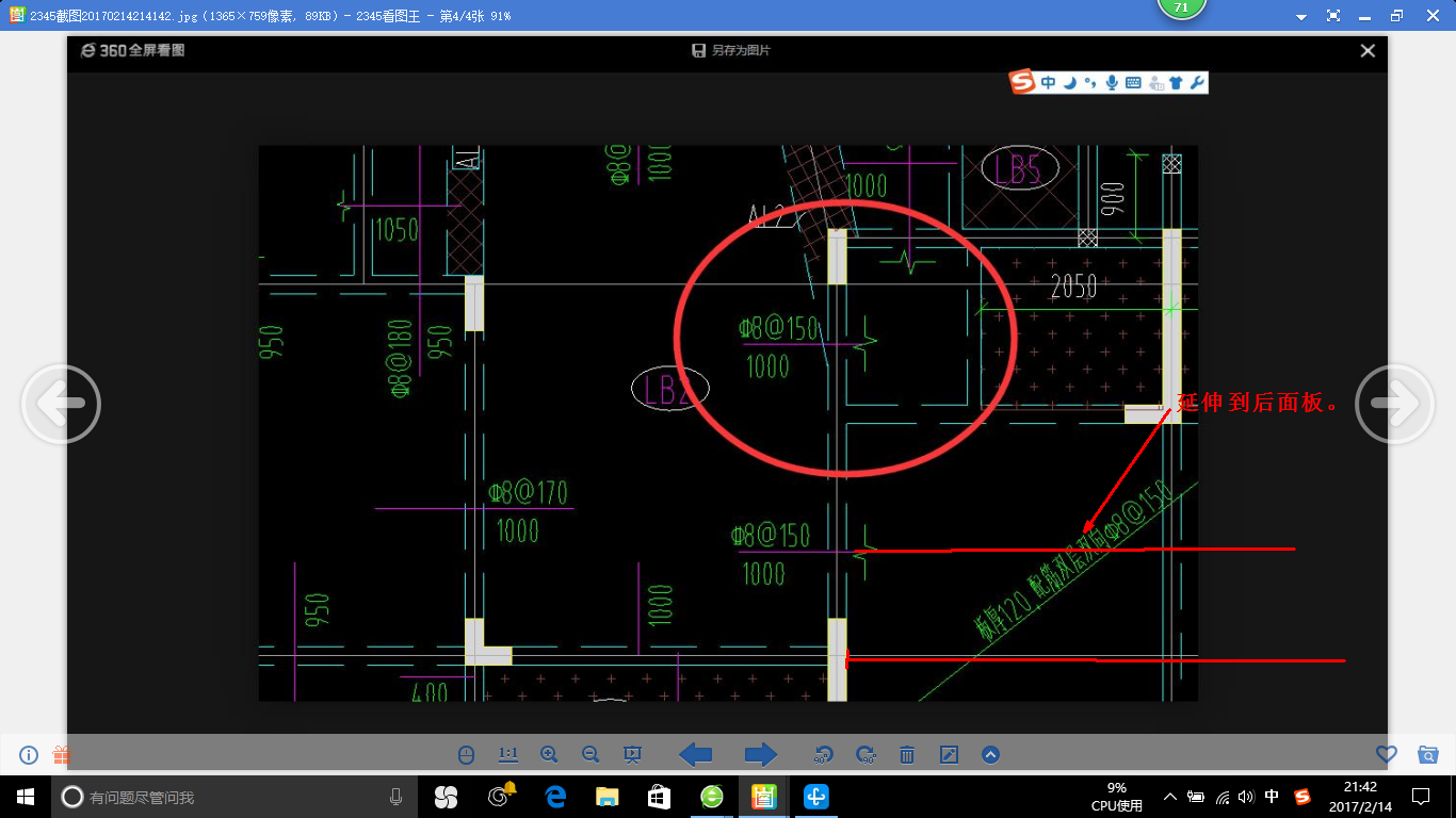

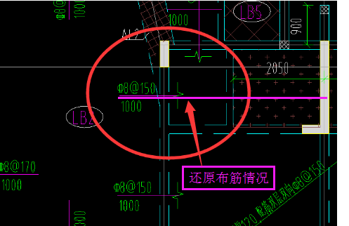

  • 答疑解惑你好:是 跨板受力筋 跨單板 1000的 C8@150。
